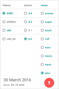

Ich kann's gar nicht verstehen. Deshalb hier mal den Screenshot, welches Paket ich immer lade. screenshot.png
