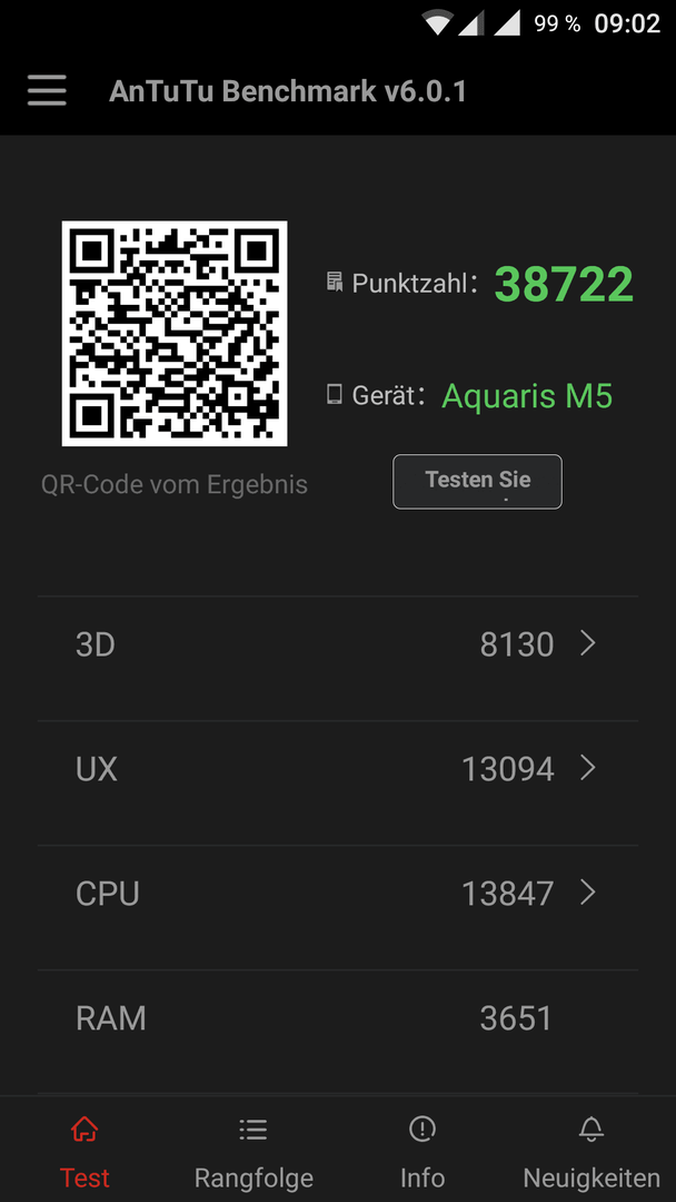

Die CM13 läuft recht gut wenn ich das nach einem Tag so sagen darf! Ich finde das System läuft noch einen ticken flüssiger als mit CM12.1. Das bestätigt auch Antutu, ich komme von einem Score von ca 36000 auf knapp 39000 siehe Bild! Ich habe knapp 50 APP´s am laufen und finde es klappt ganz gut. Mal schauen wie es sich im Alltag bewährt ... .

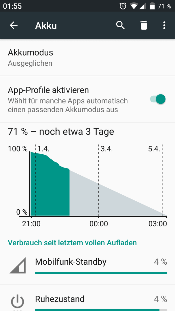

Also bei mir alles OK mit Akku
CM13 - aktueller Build
