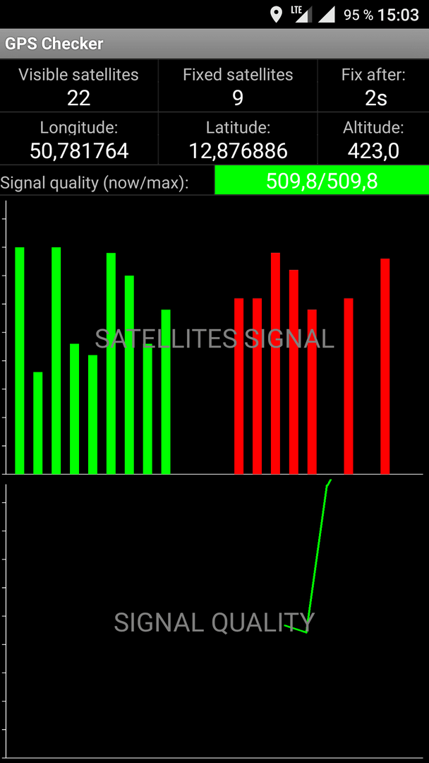

kinggizmo schrieb:
Ich habe seit dem Update 31.05 inkl. neuem Bootloader das Problem, dass z.B. bei Google Maps Navigation ca. 1 Minute nach einem GPS-Signal gesucht wird. Das hatte ich vorher noch nie in einer CM Version. Kann das jemand bestätigen?
Beim ersten mal gestern hat es sehr lange gedauert! War eben draußen auf dem Balkon und mal getestet ging wie immer innerhalb von 0 Sekunden mehrere Satelliten siehe Bild!
APP mit der getestet wurde auch siehe Anhang! Besseres kleiner wirst du nicht finden!

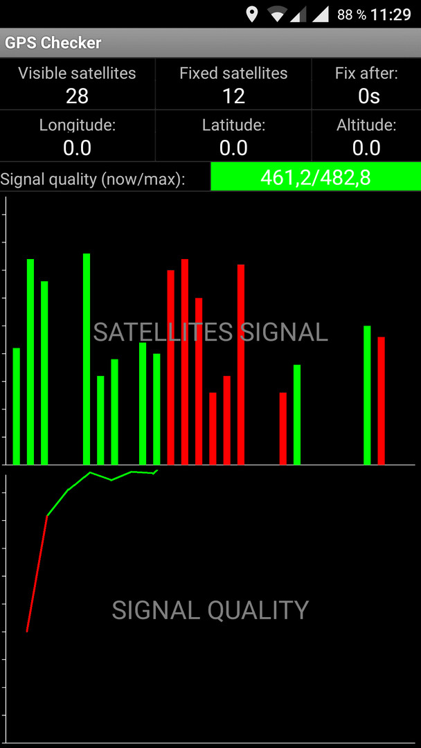

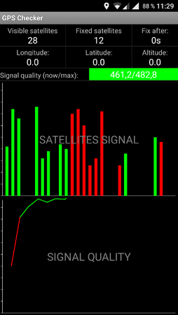

Mit Long/Lat von 0/0 ... :eek:
Selbes problem hier, sat fix geht prinzipiell schnell, longitude und latitude fehlen :-/
Zeigt es bei mir eben an siehe bild!
Programm kommt wahrscheinlich an seine grenzen weil schon uralt aber eben klein ohne schnick/schnack
