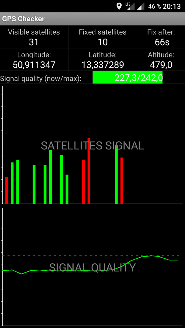

GPS habe ich auch mal getestet. Nach ein paar Tests und ein paar Neustarts klappt beim GPS auch nach dem Update nicht wirklich, mal gehts fix mal dauert es ewig.

Der GPS-Bug besteht weiterhin. Es dauert mehrere Minuten bis zu einem Fix. Ins Auto steigen, Navi anmachen und losfahren ist so nicht möglich.
