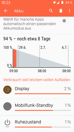

Also bei mir null Probleme mit GPS und im Anhang mal ein Stand zur Akku Laufzeit - 10 Stunden Standby und 30 Minuten Display On.
