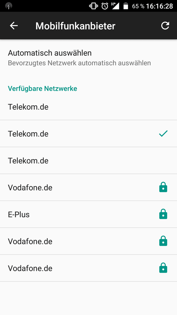

1. SIM-Karte weg, vor Reboot
2. nach Reboot, SIM-Karte da aber kein Netz, nochmals Reboot
3. nach 2. Reboot, SIM-Karte da und auch wieder Netz
Was mir am Montag noch aufgefallen war:
- wenn alles okay ist, dann ist Telekom.de als Netzanbieter (Congstar-SIM) ausgewählt (grüner Haken) und Vodafone, O2 usw. mit einem Schloss versehen.
- wenn das Handy "Nur Notrufe" angezeigt hat, dann war die SIM nicht im Telekom-Netz registriert sondern in einem der anderen = Haken bei anderem Netz (ich war nicht so gegenwärtig, davon einen Screenshot zu machen)

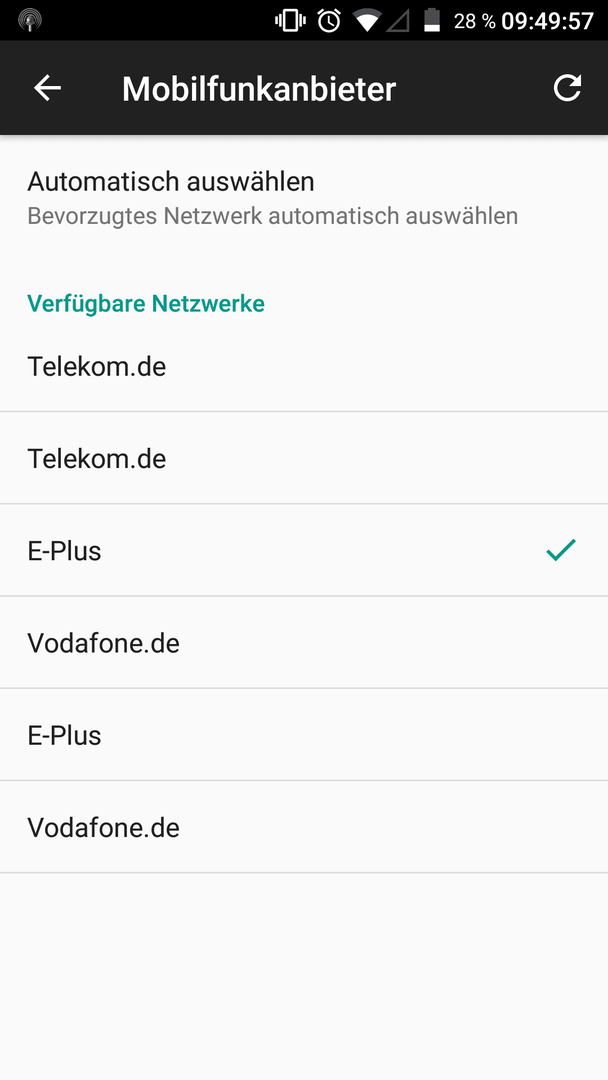

[doublepost=1500019348,1500018047][/doublepost]Gleiches Spiel nochmal gerade eben:
SIM-Karte weg, Reboot
SIM-Karte da, aber nur "Nur Notrufe" und grüner Haken bei E-Plus. Manuelle Registrierung bei Telekom.de klappt nicht. Reboot.
SIM-Karte da, Netz, dann "Kein Dienst" und dann wieder Netz und alles gut.
Ganze Aktion hat knapp 10% Akku gezogen (35%->25%).
Screenshot_20170710-161630_Normalzustand.png Screenshot_20170714-094959_Netzfehler.png
Hat jemand einen Tipp?

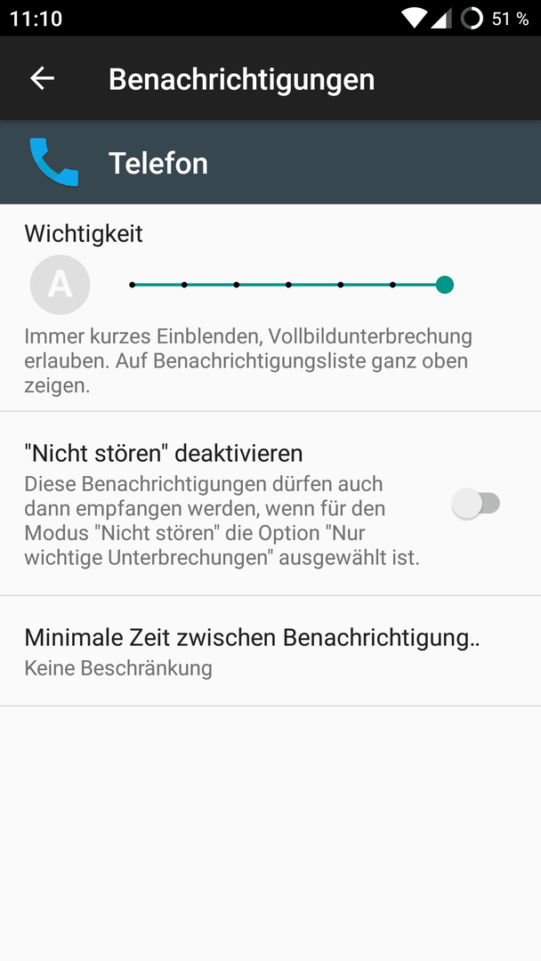

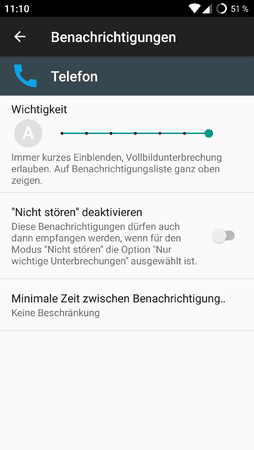

Schaffe es einfach nicht die LED für versäumte Anrufe zu aktivieren.
In den Einstellungen - Benachrichtigungs-LED alles eingestellt, auch dort die Telefon App hinzugefügt, kein Erfolg.
Bitte um Hilfe.
Versuch mal die "Wichtigkeit" für TELEFON in EINSTELLUNGEN => BENACHRICHTIGUNGEN auf Stufe 6 zu setzen
Jo...das habe ich auch schon vorher gemacht...aber kein Erfolg
