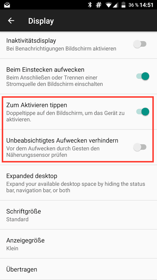

Könnte mal jemand versuchen, Folgendes auf seinem Gerät zu reproduzieren? Ich versuche herauszufinden, ob es ein Bug ist oder ich etwas mißverstehe:
In den Einstellungen
"Display" -> "Zum Aktivieren Tippen" aktivieren
"Display" -> "Unbeabsichtigtes Aufwecken verhindern" deaktivieren
Nach meiner Interpretation müsste ich nun in der Lage sein, per Doppeltippen auf dem Bildschirm das Gerät aufzuwecken, auch wenn der Näherungssensor z.B. mit der Hand verdeckt ist. Bei mir klappt das leider nicht. Erst wenn der Näherungssensor frei ist, wacht das Gerät bei Doppeltipp auf. Ist das ein Bug oder ein Mißverständnis meinerseits? Ich verwende übrigens die LineageOS-Version vom 14.02.2017.

Kann ich bestätigen, bei mir ist das auch so
Reaktionen: Apfelmann
@bonanzabike Ja das kann ich leider bestätigen.ist bei mir auch so. Habe heute die .......214 geflasht, das Problem bleibt weiter bestehen. Da muss man nach dem Neustart erstmal die Sim wieder festlegen.
