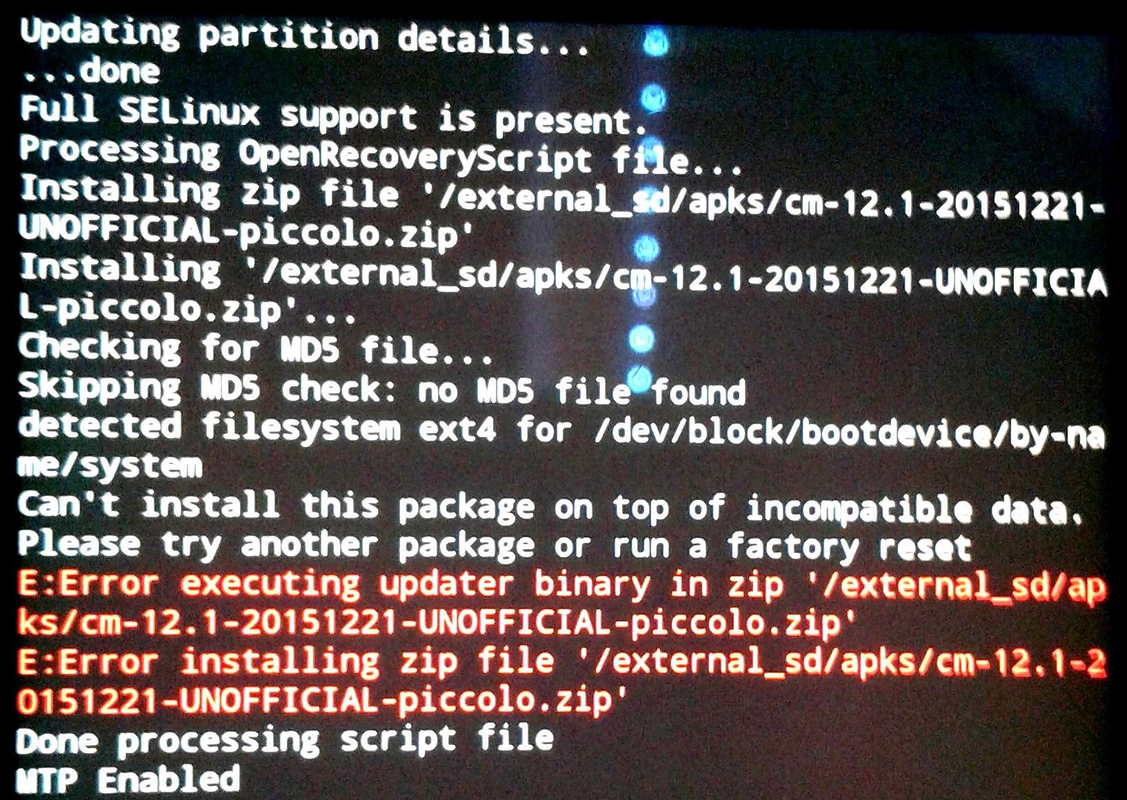

Auf jeden Fall kann ich nachdem ich TWRP aufgespielt habe die neue ROM vom 21.12 nicht aufspielen,
Fehler:
This package is for device: aquarism5.piccolo; this is Aquaris_M5?

Aber nachdem ich das Handy mit Kingroot geroootet habe und TWRP aufgespielt habe kann ich trotzdem die Rom vom 21.12 nicht aufspielen.

Erstens wäre Kingroot nicht nötig, zweitens vor dem Flashen in TWRP ein Wipe/Factory Reset!
Reaktionen: neroes
Ahhhh.... jetzt wurde endlich geflasht.
Gapps hat auch geklappt... und nun begrüßt mich wieder CID im Bootvorgang puhhh...
mERCI!
