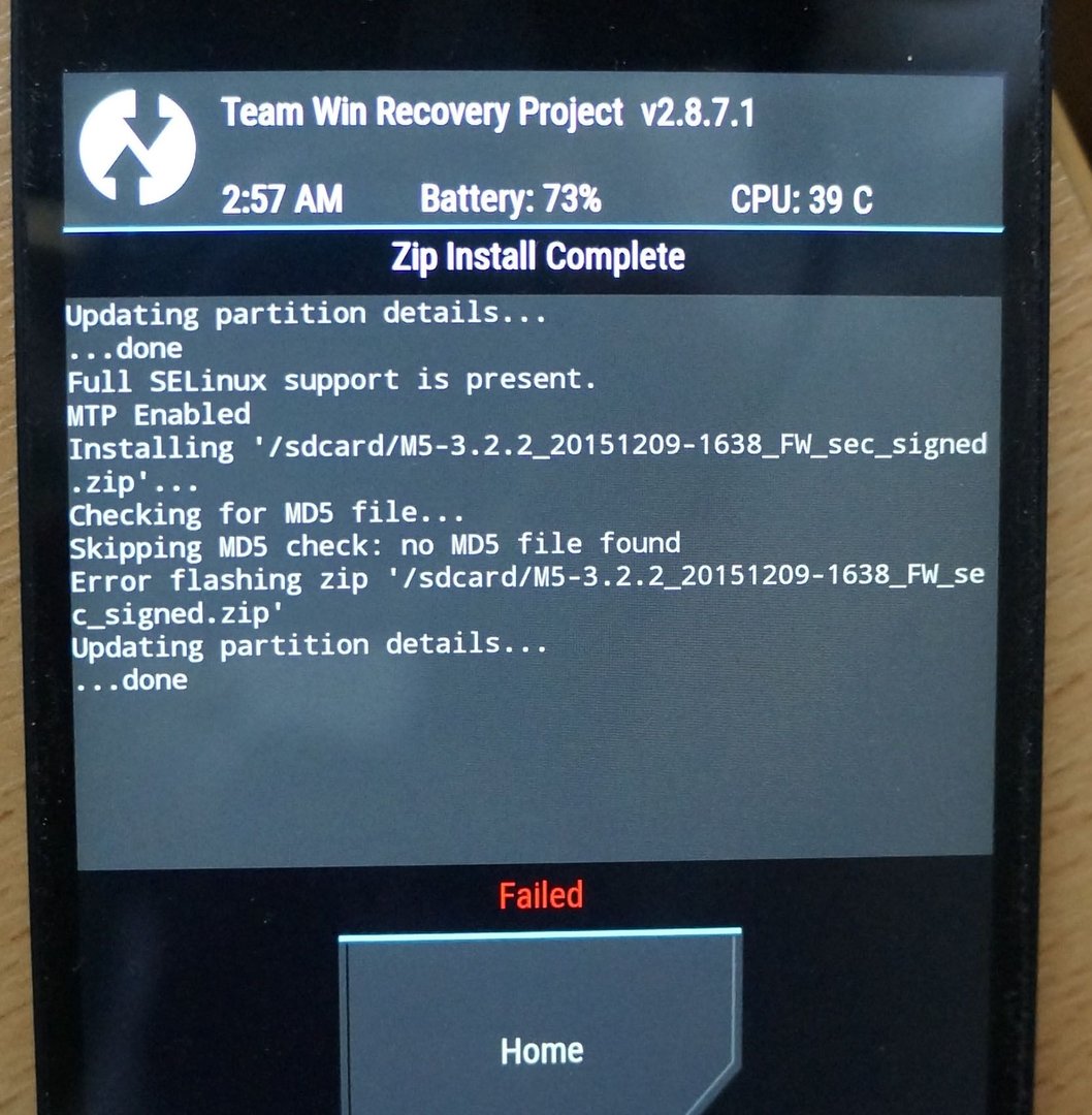

Hallo!
Wollte die neue Version flashen..alles wie hier besprochen..
Aber da gibt es Probleme:
1. TWRP Backup auf externe Speicherkarte erstellt
2. Stockrom heruntergeladen (M5-3.2.2_20151209-1638_FW_sec_signed.zip)
3. auf Internen Speicher verschoben
4. reboot in TWRP und Installversuch
5. kommt folgende Meldung:
