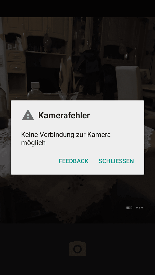

Interessehalber! Mit welcher APP machst du das?
Mit der Google Kamera, kannst dus bestätigen? Bei mir bricht die Verbindung zur Kamera dann komplett weg und ich muss rebooten

Bei Google Camara kommt wirklich ein Fehler.
Ok, da muss ich euch doch enttäuschen. Mit der Google Kamera funktioniert es tatsächlich auch nicht.

HDR mit Open Camera geht auch nicht, allerdings keine Ahnung, ob es jemals da funktioniert hat. Vielleicht kann das mal jemand mit einer älteren CM-Version testen
Mit der 13.12. Version läuft Google Camera im HDR Modus.

Logcat sagt zum Absturz der App, dass es Problemchen mit dem mm-qcamera-daemon und der libmmcamera_imglib.so gibt.
Kann ja mal nen neues Issue bei Github aufmachen (oder jemand von euch, falls er Lust hat XD), falls es wirklich nicht an der App legen sollte. Wenn natürlich HDR global nicht geht, liegt es nicht an einer einzelnen App.
Mit der CM Kamera App kann man zwar HDR auswählen aber man erkennt keinen Unterschied zu einem normal aufgenommenen Foto - daher gehe ich davon aus, dass damit auch HDR nicht funktioniert.
