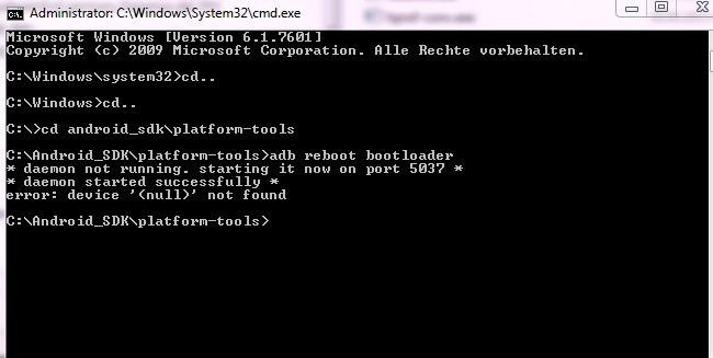

habe auch vor CM zu installieren - scheitere aber bislang schon bei TWRP.
Bei meinem vorherigen SAMSUNG S4 lief das alles mit Odin. Hatte da auch CM laufen. Also TWRP ist für mich eigentlich nichts neues.
Soll heißen wenn ich TWRP habe komme ich klar.
Aber hier bekomme ich da irgendwie nicht hin
Was ich bislang gemacht habe:
- Treiber von der BQ Supportseite installiert
- "SDK-Tools-Only" installiert
- Datei "adb_usb.ini" mit der Zeile "0x2a47" erstellt und nach .android auf dem PC verschoben
- cmd.exe (Eingabeaufforderung) als Administrator ausgeführt
- Eingabe des Befehls : "adb reboot bootloader" mit folgendem Ergebnis
Schau erstmal in den Gerätemanager, ob die Treiber wirklich richtig installiert sind.

Das Recovery installierst du nicht mit adb sondern mit fastboot!
  1. Telefon ausschalten
  2. Einschalten bei gedrückter Vol-Up Taste (es sollte im Bootscreen unten links ein Hinweis "Fastboot mode" erscheinen)
  3. Flashen mit "fastboot flash recovery <pfad-zu-twrp.img>"
  4. Booten ins Recovery mit Vol-Down beim Einschalten
Viel Erfolg!
Mit adb reboot bootloader sollte er aber auch in den fastboot Modus kommen. Jedenfalls klappt das unter Linux hervorragend ohne Tastengedrücke.
Das ist mir schon klar - aber mit der Tastenkombination klappt es nicht - deswegen hatte ich vor mit adb reboot bootloader in den "Downloadmodus" zu kommen.
Steht auch teilweise so beschrieben.
[DOUBLEPOST=1442599111,1442598917][/DOUBLEPOST]@S-I-R
Im Gerätemanager steht das ADB-Interface mit Ausrufezeichen - scheinbar sind die Treiber nicht installiert.
Wie gehe ich denn da weiter vor?
Kommt am Ende der Treiberinstallation “failed”? Genau hinsehen!
Nö. Habs gerade nochmal drüber gebügelt (BQ_Handset_USB_Driver.exe) - keine Fehlermeldung
Welches Windows 7? 64bit?
WIN 7 - 32 bit
Pack die Treiber mal händisch aus und versuch über den Gerätemanager die Treiber Stück für Stück zu installieren. So erhältst du eventuell eine Fehlermeldung, die was nützt
Äh händisch - wie mache ich das denn?
Eventuell mit 7-Zip. Melde mich gleich wieder, muss erstmal aus dem Wasser....
Also der Download von BQ war eine *.rar Datei (Drivers qualcomm + adb.rar)
Entpackt eine *.exe ((BQ_Handset_USB_Driver.exe) Die habe ich dann ausgeführt.
