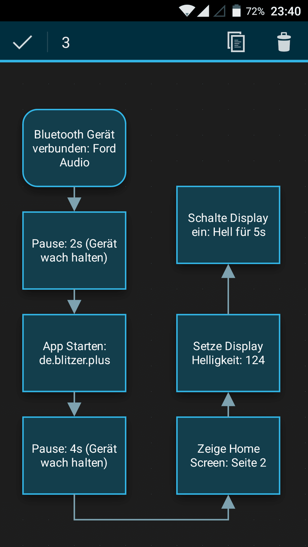

Hallo S-I-R,
probier es mal mit AUTOMAGIC.
Ich nutze das z.B. um nach Verbindung mit der FSE Blitzer.de starten zu lassen, die Helligkeit zu erhöhen etc.
Das ganz läuft über Trigger mit den denen du so ziemlich alles machen kannst - auch die Lautstärke einstellen!!
Tausend mal besser als TASKER
PS: Hat nicht unbedingt was mit dem eigentlichen Thema zu tun...
Reaktionen: S-I-R

@Hydronaut: Vielen Dank für den Tipp! Automagic macht süchtig und löst durch die Möglichkeit der Verzögerung mein Problem.
