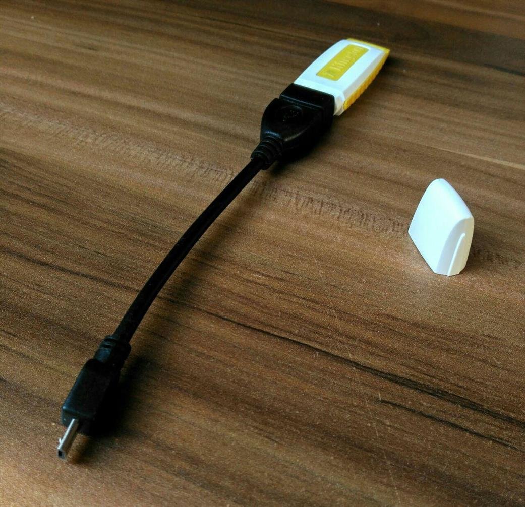

Hallo, ich wollte einen USB-Stick an meinem M5 anstecken (mit einem USB OTG-Adapter), aber das Speichermedium wird nicht angezeigt. In den technischen Daten des M5 steht jedoch "Micro-USB OTG Anschluss."
Hat das Mal jemand erfolgreich getestet? Muss es ein ganz bestimmter OTG-Kabel sein? Muss ich etwas in den Einstellungen bearbeiten?
Bei meinem alten hTc Butterfly (x902e) ging das problemlos; wurde sofort als externes Speichermedium erkannt. :smile:
P.s.: Eine Tastatur/eine Maus per OTG funktioniert, lediglich das Speichermedium kriege ich nicht zum laufen.

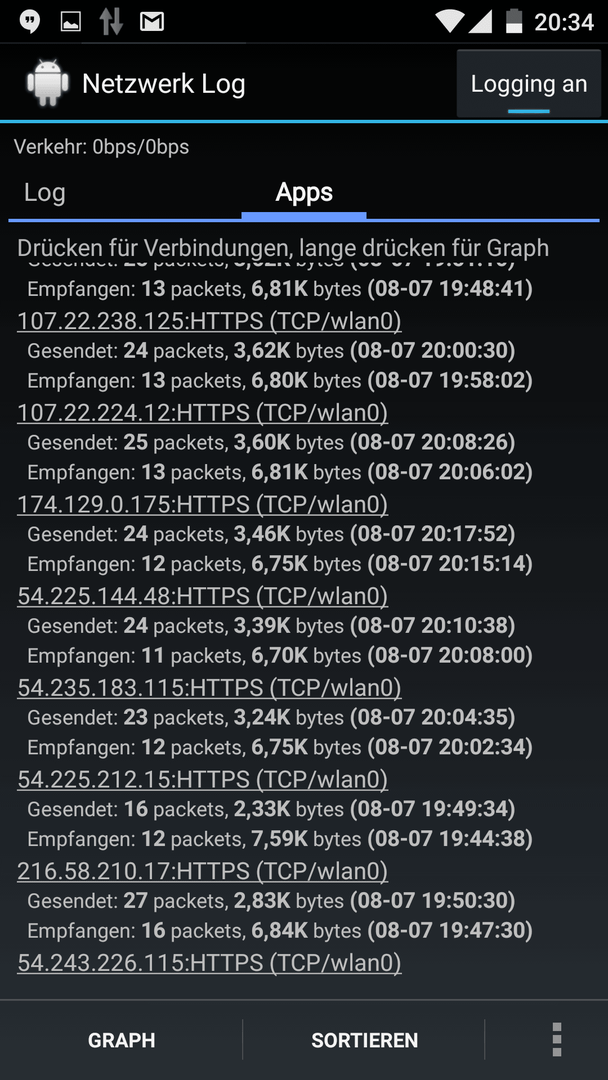

@mrrbr Also ich hab mir den ES gleich zu Anfang als Pro gekauft. Bisher hab ich noch nie irgendwelche Werbung oder Toast-Benachrichtigungen wie von dir Beschrieben gesehen. Habe nun testweise auch seit ~16.00 (seit du geschrieben hast) das Netlog aktiv und siehe da: ES Pro hat immernoch keine Verbindung zu dubiosen IPs aufgebaut, soll ja laut verlinktem Thread dauernd der Fall sein. An den Berechtigungen habe ich nichts geändert diese sind alle Standartmäßig aktiv. Beim Start der App wird bei mir lediglich der Googleserver angesprochen was ich auf die Lizenzprüfung beziehe.
Habe mir nun außerdem den Empfohlenen Solid Explorer geladen.
Komisch das 2 IPs im Log zu Amazon Servern Führen, eine zu Comcast, eine nach San Francisco und eine (die 55.225.144.48) sogar zum US Department of Defense Network.
Ergo kann ich eines sagen: Welchen Explorer man auch verwendet, man weiß nie welche Daten genau abgerufen werden und welche wohin geschickt werden.
