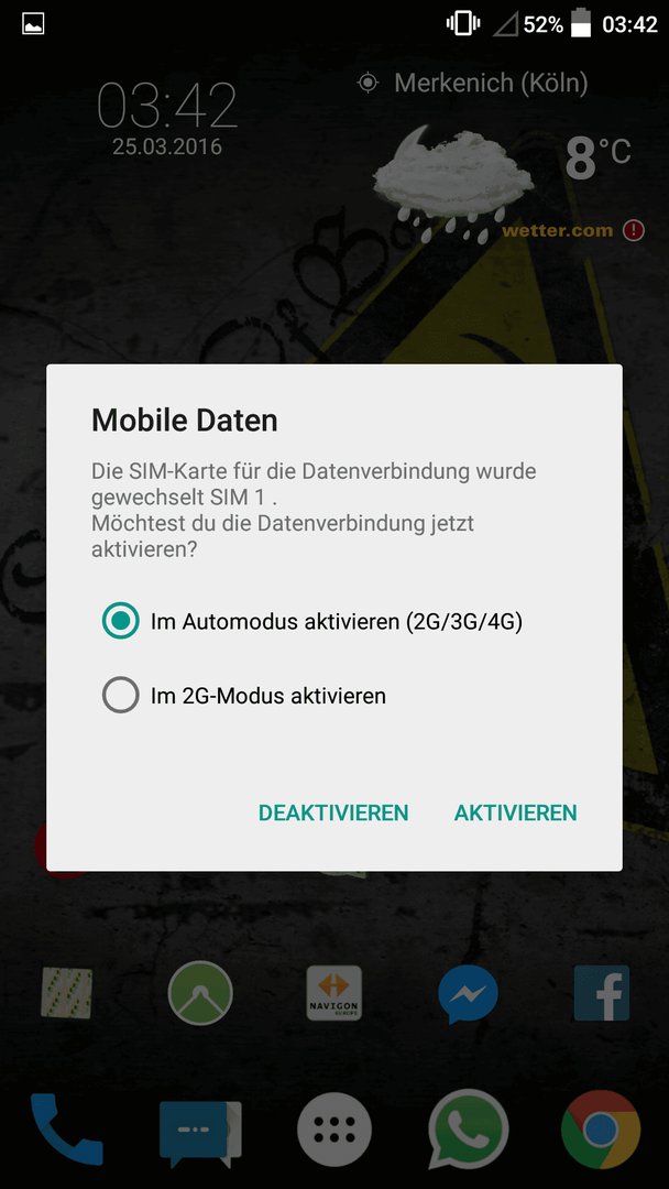

Hallo Leute, habe mich lange nicht mehr gemeldet, bin soweit eigentlich auch super zufrieden mit meinem M5 - seit ca. einer Woche habe ich aber das Problem, dass ich mehrmals am Tag (10-15 mal) komplett aus dem Netz fliege. Dann muss ich meinen PIN neu eingeben, bestätigen, dass die Datenverbindung aktiviert werden soll und dann ist erstmal wieder alles gut. Das geht dann so bis zum nächsten Totalausfall. Besonders ärgerlich, da ich dann auch telefonisch nicht zu erreichen bin und so bin ich gezwungen alle 5 Minuten aufs Handy zu schauen ob ich noch eingebucht bin oder nicht. Hatte zuerst die SIM im Verdacht (Smartmobil/O2), im Handy meiner Frau macht sie allerdings keine Probleme. Habe mir trotzdem mal eine neue SIM bestellt zur Sicherheit, denke aber dass das nichts bringen wird.
Ich habe gelesen, dass es sowas in der Art hier schonmal gab, bin mir aber nicht sicher ob es exakt der gleiche Fehler wie bei mir ist?! Ist das eher ein Hardwareseitiges Problem oder Software? Freue mich auf eure Antworten! Benny

Du musst die PIN neu eingeben? Das hört sich eher nach Reboot an. Falls die neue SIM nichts bringt würde ich einen Hardreset machen.

Nein, kein Reboot. Das passiert zwischendurch auch beim Nachrichten schreiben, Videos schauen oder sonstwas. Dann kommt praktisch der Sperrbildschirm, ich muss die PIN eingeben und dann kommt das Fenster, das ich oben im Beitrag hochgeladen habe wo ich die mobilen Daten aktivieren soll.
Hm... dann drücke ich erstmal die Daumen mit der neuen SIM. Sollte das nichts bringen, muss man hier nochmal auf Ideenfang gehen ;-)
Reaktionen: Haegar84
Danke, mal schauen. Bis die kommt kanns sich nur noch um Wochen handeln. Der Kundenservice von Smartmobil ist da nicht der schnellste ;-) Sollte das nichts bringen (wovon ich irgendwie ausgehe) werde ich mal einen Werksreset machen aber dann hörts mit meinen Möglichkeiten auch schon auf, oder?
Bin da jetzt nicht sooooo der Experte aber bei deinem expliziten Problem wäre ich dann auch mit meinem Latein am Ende. Könnte mir sonst noch einen Defekt bei der Sim-Leseeinheit vorstellen.
Hast du das Fehlerbild mal gegoogelt?
Hast du das Problem denn mit beiden SIM-Karten?
Gegoogelt habe ich, allerdings ohne Erfolg. Ich nutze nur eine Sim-Karte, nicht Dual.
Ohne Reboot klingt das für mich nach nicht kompatibler/oder defekter SIM. Kann durchaus sein, dass die SIM noch in einem anderen Gerät ohne Probleme läuft. Warte mal die neue SIM ab.
Dein Wort in Gottes Ohr, ich hoffe es. Dann muss jetzt nur noch Smartmobil aus dem Quark kommen und mir eine neue Karte zusenden. Ich halte euch auf dem Laufenden, Danke erstmal!
