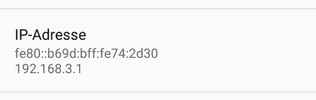

Stehe nun bei u plus vor demselben Problem um von 2.5.0 auf 2.6.0 zu kommen.
Ipv6 ist im Router gar nicht vorhanden, dennoch bekommt das Telefon eine ipv6-Adresse.
Ich kann also weder das update laden noch ipv6 deaktivieren.
Über Mobilfunk könnte ich es wohl laden, sind aber 1200MB. Und ich hab nur 500 im Monat frei.

komischerweise sehe ich im Status vom wlan IMMER in allen diesen Netzwerken auch eine ipv6 Adresse, so als ob die fest im Handy vergeben wurde. Eine Stelle, wo ich die rauswerfen kann, hab ich nicht gefunden...

Was mir aufgefallen ist: auch wenn die Internetanbindung über IPv6 aus ist, erhält das U von der Fritzbox eine IPv6 Adresse. Außerdem vergibt mein Mobilfunkprovider offenbar auch IPv6 Adressen, was das Ausweichen über LTE vermasselt.
