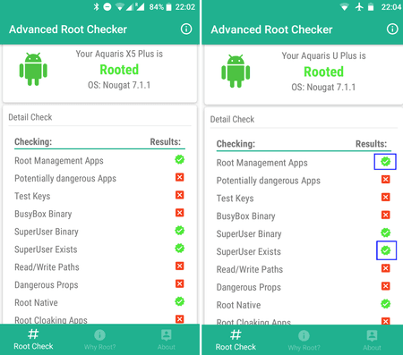

Hat jemand anderes noch eine Idee was man prüfen könnte. Habe mit Advanced Root Checker geprüft und festgestellt, dass die im Bild markierten Punkte nicht immer aktiv sind. Meist sind sie deaktiviert und nur nach mehrmaligem Start der Root Checker App irgendwann dann auch aktiv. Während bei meinem X5Plus sie immer gleich beim ersten Start aktiv sind.

Ich habe in der Zwischenzeit auch noch probiert die 2.3.0 Firmware von BQ zu installieren und auch damit verschiedene SuperSU Versionen (2.76..2.82) zu testen, leider ohne Erfolg. Immer die gleiche Situation, beim Root Zugriff blockiert irgend etwas so dass die Aktion (Dateizugriff auf Systemebene) nicht ausgeführt wird und verschiedene Prozesse hängen. Kann es leider nicht genauer spezifizieren, es äußert sich aber so dass man das Telefon nicht mehr normal herunterfahren kann, sondern mit langem Druck auf die Powertaste resetten muss.
