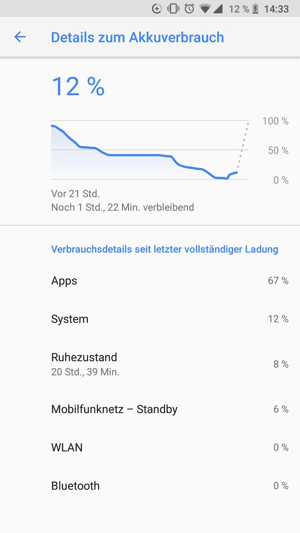

wolder schrieb:
Wobei, 5h Display on Time ist nicht schlecht. Du scheinst ja doch einiges damit gemacht zu haben
Das Problem tritt ja auch ausschließlich beim Aufladen auf. Bei der normalen Nutzung merkt man keinen Unterschied
Sorry. Ich war noch bei Chris the Great.
Bei ihm ist nicht das Laden das Problem.
@wolder ok, alles gut. Ich habe sonst so oder so am Montag ein Telefonat mit BQ, ich schätze, dass ich bis dahin einfach immer schauen werde, dass sich das Gerät nicht zu sehr überhitzt
