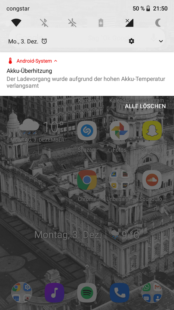

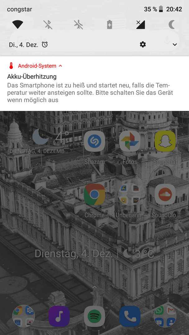

Ich hätte mal eine Frage: seit ein paar Tagen kommt bei meinem ca. 2 Monate alten Aquaris X Pro hin und wieder eine Temperaturwarnung wenn ich das Gerät aufladen möchte. Dies geschieht sowohl mit dem Originalzubehör, aber auch mit Drittanbieterzubehör. Hat noch jemand eine Idee, was ich tun kann, da die Temperatur laut Accu Battery teilweise auf 60-70°C ansteigen kann und sich das Handy teilweise zum Schutz selbst abschaltet
Was meinst du damit genau?
Mit welchem Ladegerät lädst du das Smartphone denn? Tritt das auch auf, wenn du ein anderes verwendest?
Das Problem tritt mit fast jedem Ladegerät auf. Ich kann auch nicht nachvollziehen, wann, da ich das Handy manchmal ohne Probleme laden kann und manchmal eben nicht

@XShocker22 so weit ich weiß nutze ich keine solcher Anwendungen. Es kann natürlich sein, dass ich mir einen Virus oder so eingefangen habe. Das Problem ist halt, dass das Handy beim Aufladen so heiß wird, dass man es kaum noch berühren kann, also kommt die Warnmeldung schon zum richtigen Zeitpunkt. Ich schätze, ich werde wohl nicht um meinen mittlerweile 8. Hard reset des Gerätes in einem Jahr herumkommen:1f615:. Dass sich irgendwelche Mining Apps eingefressen haben, macht schon Sinn, auf die Idee bin ich gar nicht gekommen. Vielen Dank auf jeden Fall für deine Hilfe!

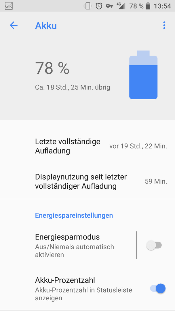

Ich habe seit ca. 2 Wochen ein ähnliches Problem, die Akkulaufzeit hat sich stark verkürzt, auch ohne Benutzung gestern im Tagesverlauf von ca. 80 % um 7 Uhr auf ca. 35 % um 16 Uhr. Wie gesagt, nur Ruhemodus. Dazu ist das Display an einigen Stellen erwärmt (überwiegend rechte Seite). Das Problem tauchte vor den genannten 2 Wochen schon mal auf, darauf schaltete ich das Gerät zunächst für einige Minuten komplett aus und wartete, bis es abgekühlt war. Nach dem Wiedereinschalten lief dann alles normal, keine Erwärmung des Displays und keine verkürzte Akkulaufzeit mehr. Gestern auf heute trat dieses Problem dann wieder auf. Ideen?
P.S.: Aquaris X-Gerät. Seit Juli 2017 in meinem Besitz.
Chris the Great schrieb:
Infos?
Zeig mal die Verbrauchsstatistik. Kann sein, dass eine App Amok gelaufen ist.
Kann ich leider erst heute Abend liefern, bin derzeit noch auf der Arbeit. Zeigt jedenfalls aktuell bei Ladestand 79 % Laufzeit im Ruhezustand von ca. 17 Stunden an. App-Verbrauchsstatistik sieht unauffällig aus, maximaler Verbrauch 4 % einer einzelnen App.

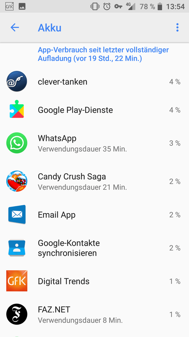

[doublepost=1544101547,1544100587][/doublepost]So, hab´s doch noch geschafft...Screenshot_20181206-135419.png Screenshot_20181206-135432.png
Tja, wichtig wäre am Ende, wenn du also über Nacht viel verloren hast, dann am Morgen, einen Screenshot davon zu machen. Aktuell sieht das ok aus.
Ich liefere dann morgen die nächtliche Bilanz.
Bilanz am Morgen: Über nacht kaum Akku verloren und keine Erwärmung am Display mehr feststellbar. Geladen auf 79 % bis 6:45 Uhr, jetzt noch 75 % und Restlaufzeit mit ca. 1 Tag angegeben. Mobile Daten sind aktiviert. Auch bis jetzt keine Erwärmung feststellbar.
Update 11:53 Uhr: Die Erwärmung des Displays setzt wieder ein. Akku-Ladestand: 66 %

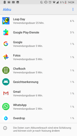

Und jetzt noch ein Screenshot vom Akkuverbrauch, wenn der Akku fast leer ist.
Dann kann man mal schauen ob wir was erkennen können.
Entweder läuft irgendwas Amok oder es vielleicht wirklich der Akku hin.

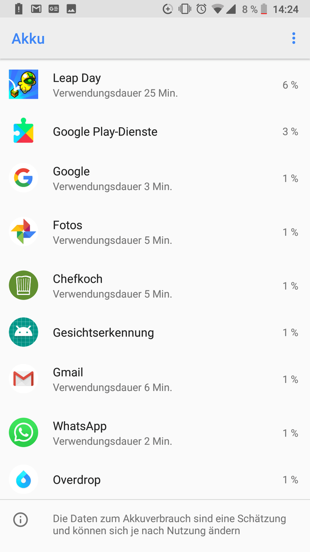

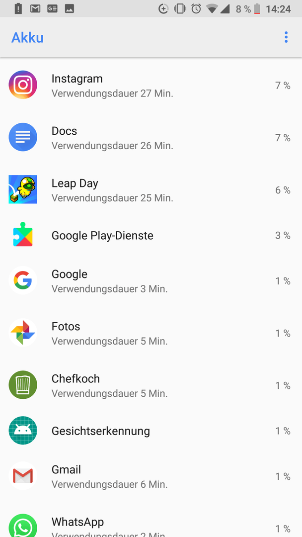

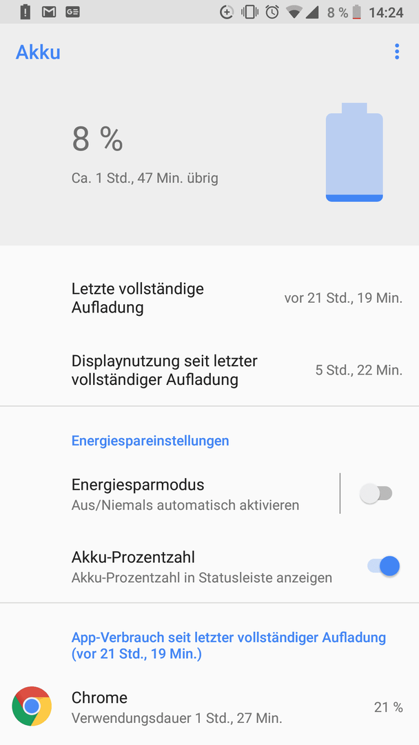

@wolder so sieht der Verbrauch bei mir aus
Kannst du auch den Graphen zeigen, wenn du auf das Akkusymbol drückst?
Wobei, 5h Display on Time ist nicht schlecht. Du scheinst ja doch einiges damit gemacht zu haben.
