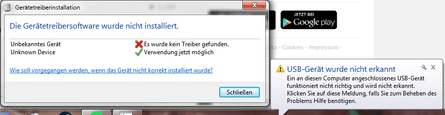

Ich sitz' jetzt seit Stunden an dem ätzenden Problem, dass ich, nach anschließen meines Handys an meinen Pc, nicht in der Lage bin, Daten auf selbiges zu übertragen. Habe mich durch diverse Foren gewühlt und bin mit meinem Latein am Ende.
Egal in welchen USB-Port ich das mitgelieferte USB-Kabel stecke,(habe das von qb als auch nonames probiert) es kommen unter windows bloß verschiedene Fehlermeldungen.

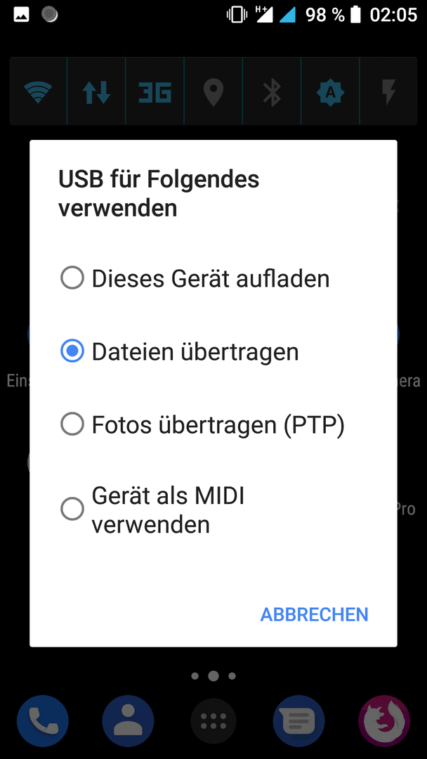

Wenigstens darf ich auswählen ob ich:
1. "Dateien übertragen" möchte (MTP),
2. "Fotos übertragen" möchte (PTP),
3. oder das "Gerät als MIDI verwenden" will

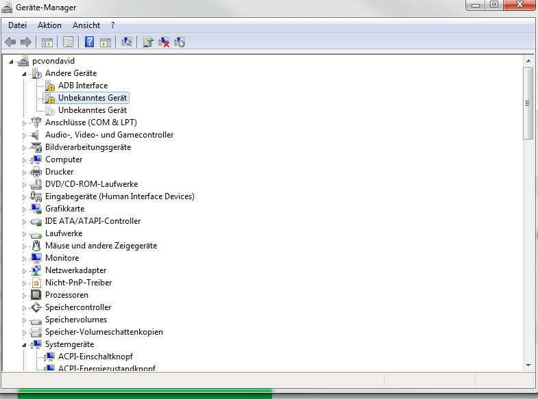

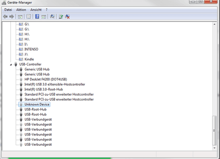

im Windows Gerätemanager taucht bei Auswahl von Punkt 1 unter "USB-Controller" nur "Unknown Device" auf.
Nach deinstallieren von "unknown device" unter "USB-Controller" sowie unter "Andere Geräte", anschließendem Neustart und erneuter Smartphone-Verbindung, taucht bei einer PTP-Verbindung kurz "Aquaris X" im Gerätemanager auf. Der Versuch ab diesem Zeitpunkt von PTP auf MTP zu wechseln, führt zu der Meldung dass Gerätetreiber nicht ordnungsgemäß installiert werden konnten und ich habe unter "USB-Controller" wieder "unknown device" stehen...
Auch ob ich USB-Debugging aktiviert habe oder nicht, macht im Endeffekt keinen Unterschied.
Die installation von den bq-Treibern ( Support - Aquaris X ) brachte auch keine Verbindung zu stande.
Virenscanner aus und anschalten habe ich ebenfalls probiert.
Die Suchfunktion hat leider bloß Lösungsvorschläge über diverse Programme zutage gefördert, bei denen man über wlan auf sein Handy zugreift.
Ich bin für jede Hilfe, dankbar.

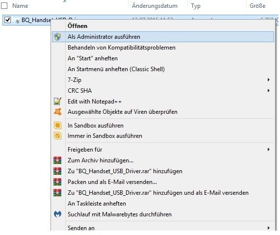

Hallo Niruxu ,

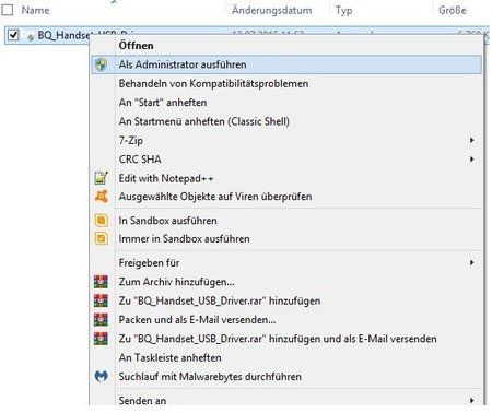

hast du die Treiber auch als Administrator Installiert ?
Rechte Maustaste auf BQ_Handset_USB_Driver.exe > als Administrator Ausführen.
Hast du im Reiter Programme, diesen Eintrag > BQ Handset USB Driver <

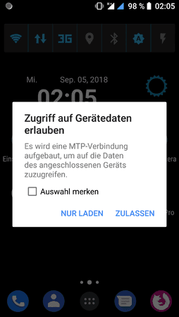

[doublepost=1536106658,1536106342][/doublepost]Noch etwas Schalte das Phone mit angeschlossenen USB-Kabel Aus, es wird dann ein weiterer Treiber Installiert.
[doublepost=1536106823][/doublepost]Dann Schalte das Phone wieder mit angeschlossenen USB-Kabel Ein, es wird noch ein weiterer Treiber Installiert.

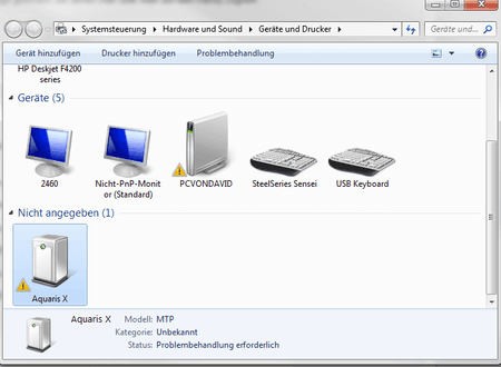

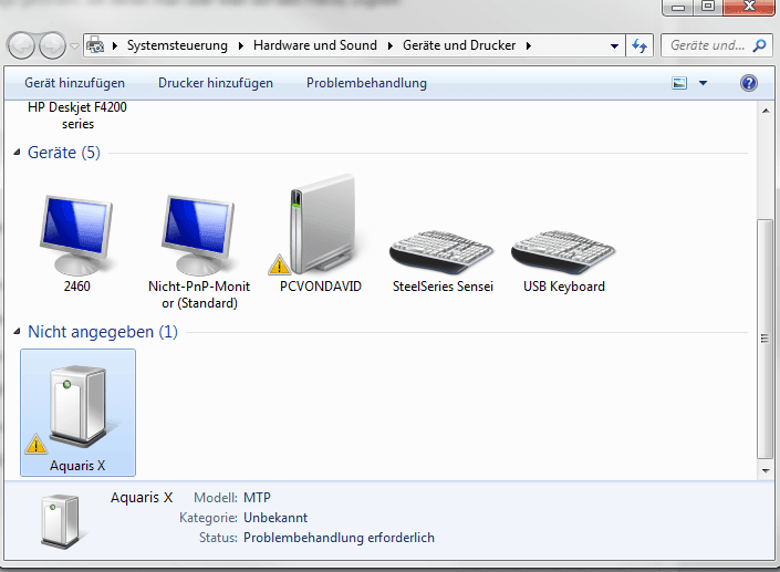

[doublepost=1536107228][/doublepost]Wird bei "Geräte und Drucker" Systemsteuerung\Alle Systemsteuerungselemente\Geräte und Drucker,
ein MTP Gerät aufgeführt ?

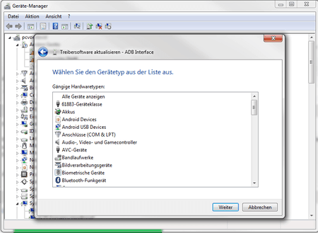

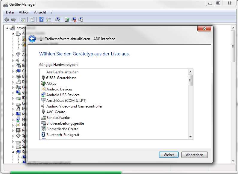

Leider hat keiner der "kabelgebundenen" Lösungsvorschläge geholfen.

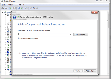

@moidept Den Treiber habe ich als Admin aufgespielt, sowohl mit angestecktem device als auch davon getrennt. Beim ersten Versuch haben sich nach einem anschließenden update der engine meiner Maus plötzlich jegliche Fenster in ruckelnder Zeitlupe geöffnet und geschlossen. Ich habe dann auf die Windows Wiederherstellungsfunktion zurückgegriffen und konnte das Problem anschließend nicht reproduzieren. Trotz der wiederholten admin installation der bq treiber erkennt er mein Gerät nie so, dass ich zugriff drauf bekomme.
Ich häng' ein paar Bilder vom Gerätemanager an und hab auch ein Screenshot vom MTP-Gerät unter "Geräte und Drucker" beigepackt.
Was den Link von @Verpeilter Neuling über das MTP Problem angeht: Ich komme bis zu Schritt 4. - Hier fehlt dann die Option zur Auswahl des MTP Geräts, siehe screenshots. gerätemanager 1.png gerätemanager 2.png gerätemanager 3.png gerätemanager 4.png 5.png mtp gerät.png

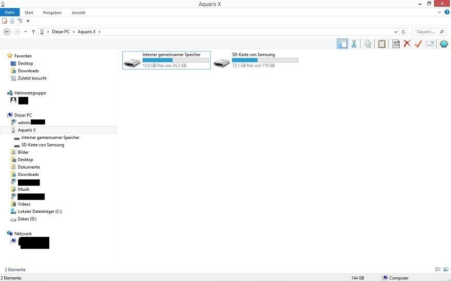

Also bei mir funktioniert die Verbindung zwischen Windows 7 und dem Aquaris X Pro einwandfrei. Auch mit Windows 8.1 gibt es keinerlei Probleme, allerdings habe ich beide Male den Treiber installiert bevor ich das Handy an den PC gesteckt habe. In der Vergangenheit habe ich feststellen müssen, dass bestimmte USB-Controller bzw. deren Treiber mit manchen Geräten Probleme haben, unabhängig vom verwendeten Windows.
