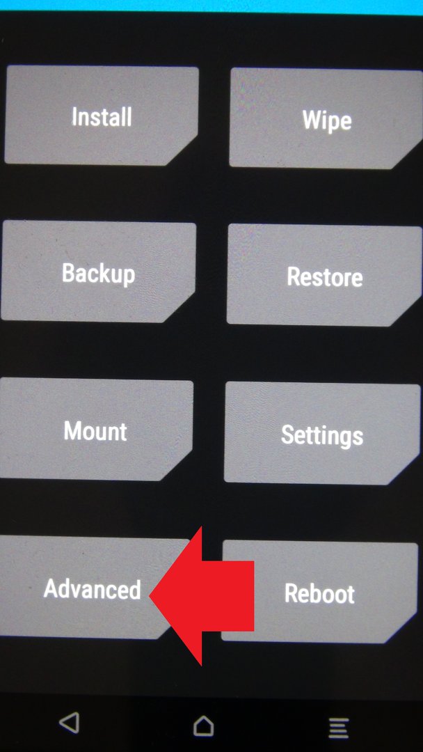

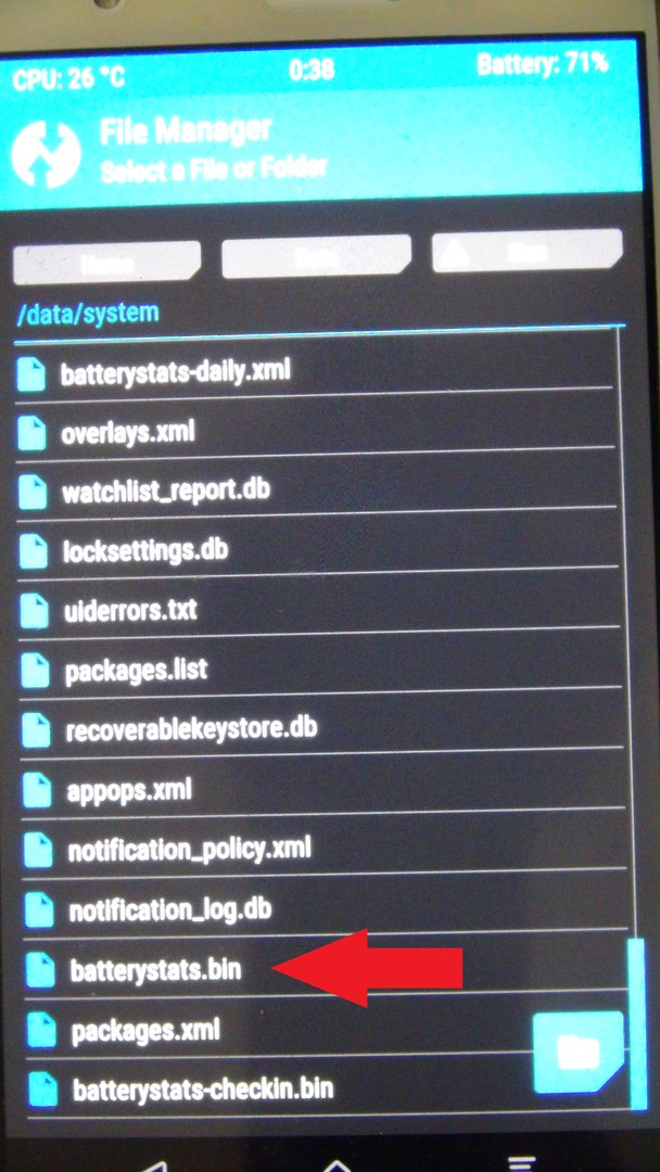

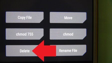

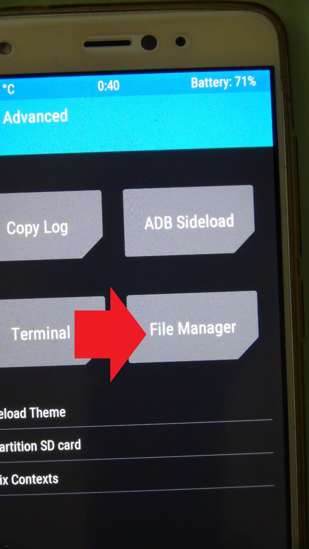

Du kannst auch im TWRP auf Advanced, dann auf File Manager gehen,
dann suche in der Liste "Data" und öffne dies, dann suche "System" öffne auch das,
suche fast ganz unten in der Liste "batterystats.bin" und Lösche diese
Dann mache einen Neustart.
