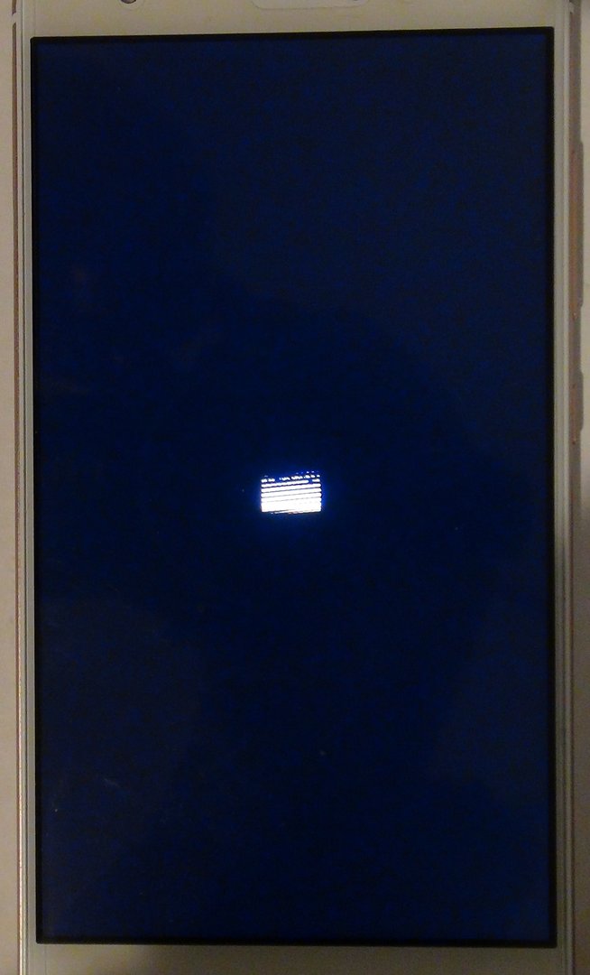

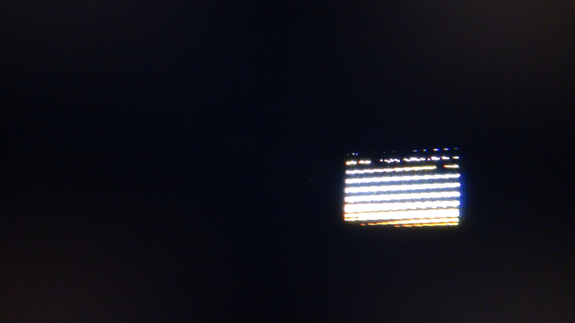

Ich hab es gerade kurzzeitig geschafft wieder ins Android zu kommen und eine Verbindung mit dem PC aufzubauen. Allerdings konnte ich keine Daten mehr rüber ziehen und es hat sich wieder ausgeschalten. Beim reboot waren dann beim Lockscreen eine Reihe von bunten Pixeln in der Mitte. Jetzt ist es wieder im Reboot Loop 😢
Scheint wohl doch mehr kaputt zu sein.
War es dieses Bild?

canemus schrieb:

Schaut eher wie im angehängten Bild aus, nur nicht ganz so viel/breit. Mal war es mittig, dann auch schon mal unten und einmal über dem Logo.
