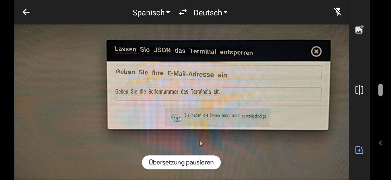

-https://websatbq.smartlabs.es öffnen
-Moviles,E-Readers y Tablets klicken
-Obtener JSON Para Desbloquer El Terminal klicken
Das Fenster Ausfüllen:
Dann bekommst du eine JSON per Mail zugeschickt, welche den Geheimen Key enthält um das Gerät zu Entsperren.
Das Ermöglicht dem Tool den Bootloader zu öffnen ohne das du in die Software und Entwickleroptionen musst.

Wo bekomme ich dann die Terminal Serial Nummer her? 🤔 Ich hab die Serial Nummer im Flash Tool verwendet bzw. per ADB ausgelesen (ist ja die Gleiche), aber da bekomme ich nur eine Fehlermeldung ("Datos invalidos")

Übrigens: Die angegebene Seite scheint nicht zu funktionieren. Laut diesem Thread ist die Seriennr. des Gerätes nötig, aber das scheint ja nicht zu klappen, bzw. endet mit einer Fehlermeldung.

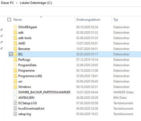

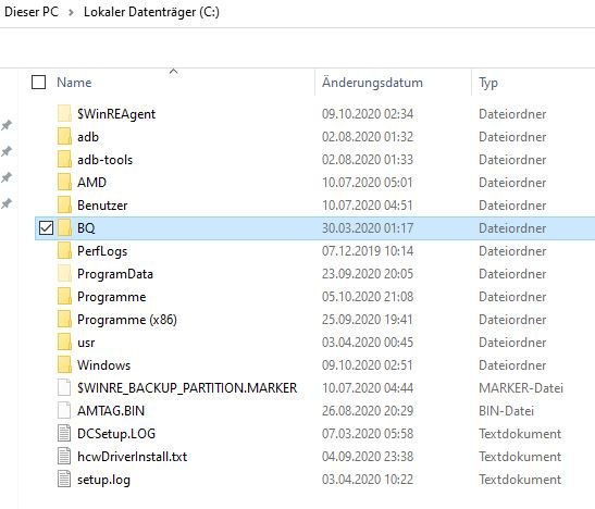

Wenn du dein Laufwerk C: Bzw. Dieser PC Öffnest, findest du in der Ordner Übersicht, einen mit der Bezeichnung BQ..
darin findest du einen unterordner Firmware lösche die heruntergeladen Dateien.

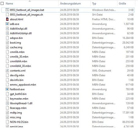

Du kannst auch manuell eine da einfügen, lade dazu diese runter https://storage.googleapis.com/otas...-1510-bardockpro_bq-user-2395-Fastboot-FW.zip

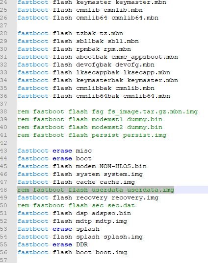

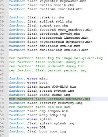

Vielleicht kannst du das auch ohne Flashtool versuchen, entpacke die heruntergeladene Firmware, öffne die fastboot_all_images.bat mit einem Texteditor in der Liste setze ein rem vor Data , dann speichern ,dein X Pro mit deinem PC Verbinden, dann doppelklick auf "fastboot_all_images.bat" und hoffen dass es klappt.

@moidept Das wird auf jeden Fall wie von dir beschrieben funktionieren. @canemus muss nur die FW in den ADB-Ordner auf seinem PC entpacken und das .bat-Script auch dorthin kopieren und von dort aus starten.
Einen eigenen Unterordner Firmware habe ich nicht aber unter .cache scheint die Firmware drin zu sein. "2.11.0_20191121-1509-bardock_bq-user-2394-Fastboot-FW". Ich lad mir aber mal die von @sonriab runter, die scheint ja noch etwas aktueller zu sein.
