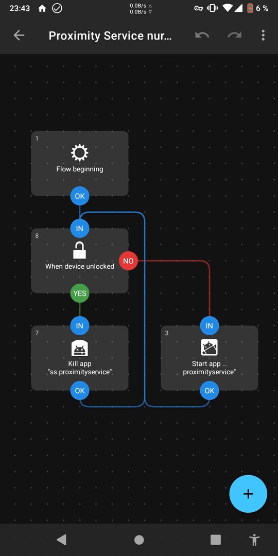

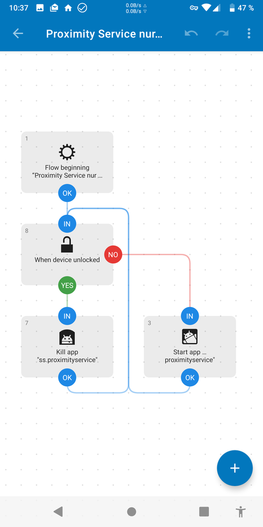

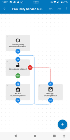

Ich habe es auf meinem X2 Pro nun wie folgt gelöst, allerdings ist dafür root erforderlich.
Folgende Apps sind zu installieren:
"Proximity Service" - Proximity Service - Apps on Google Play
und
"Automate" - Automate - Apps on Google Play
In "Proximity Service" stellen wir das Delay auf 0,0 Sekunden. In die Einstellungen gelangen wir, indem wir in der App-Übersicht lange auf die App "P.Service" drücken.
In Automate erstellen wir folgenden Flow lt. Anhang. Um die Bausteine schneller zu finden, kann man die oben über die Suche beim Hinzufügen suchen.
Hoffentlich kann es der ein oder andere nutzen.
Mit freundlichem Gruß
Andreas
Den Flow zum Importieren findet ihr weiter unten.

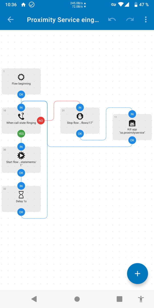

Um Akku zu sparen kann man den Unlock-Fiber durch den Call-State-Fiber ersetzen und diesen auf "Ringing" und "when changed" stellen. Dann wird der Sensor nicht dauernd abgefragt, wenn das Gerät gesperrt ist, sondern nur bei eingehenden Anrufen.
Ich habe es noch anders gemacht. Ich starte durch den eingehenden Ruf einen zweiten Flow, der dem ersten hier eingestellten entspricht, also die App nur ausführt, wenn das Gerät gesperrt ist. Dieser Flow wir durch den ersten Flow beendet, wenn das Telefon nicht mehr klingelt. Zweites ist eigentlich etwas übertrieben und verhindert nur, dass das Display nicht aus geht, wenn das Gerät während des Klingelns entsperrt ist und man einen Finger vor dem Sensor hat. Also sozusagen eine Komfortfunktion.

Das Kuriose ist, dass ich im Android--Forum keine Anhänge per Android hochladen kann. Ich muss mal dran denken, wenn ich das nächste Mal an einem PC bin...
Es kann sein, dass in dem Flow die URI des zweiten Flows angepasst werden muss.

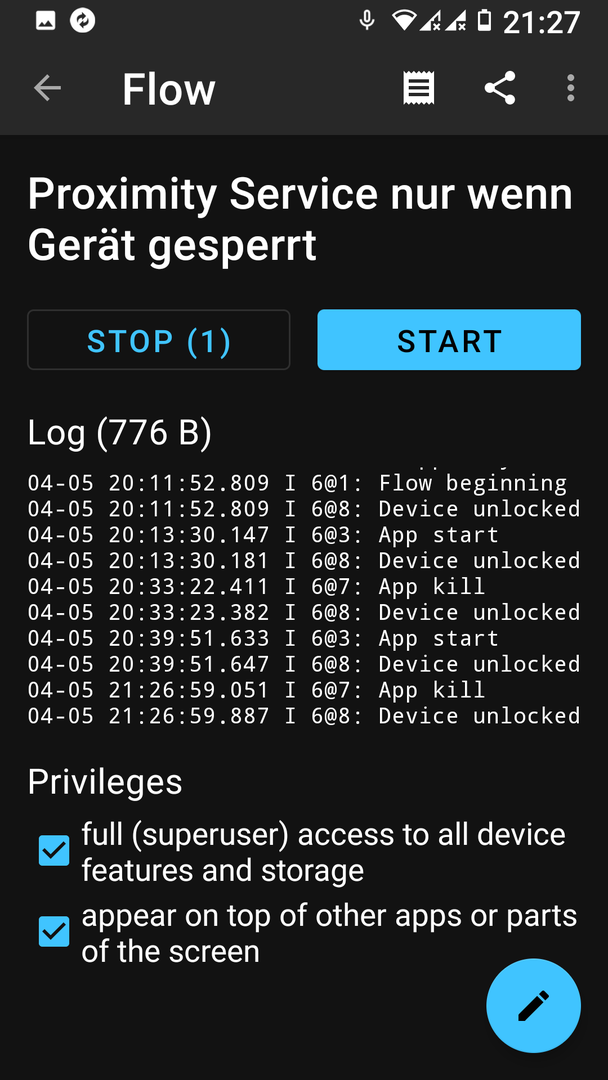

Das mit der URI im zweiten Flow, wie muss die angepasst werden ?
Am Dateiformat liegt es nicht. Ich speichere die Dateien per XPlore auf meiner DS1618+ und dann kann ich die direkt per PC hochladen. Vielleicht liegt es auch an dem Dolphin-Browser.
In den Flow reingehen, die Fiber anklicken, die den zweiten Flow starten/stoppen und in dem Fiber den entsprechenden Flow anklicken.

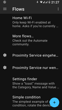

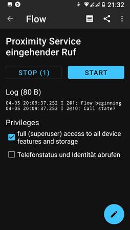

Ich hab beide Flows Aktiv gesetzt, ist das richtig ?

Lass dein Handy durch einen Anruf 1x klingeln, der eine Flow wird dann automatisch beendet und bei einem eingehenden Anruf automatisch gestartet und beendet, sobald es nicht mehr klingelt.
Eigentlich habe ich in die Beschreibung geschrieben, dass der eine Flow durch den anderen gestartet wird.
