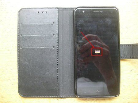

@Dr.No Danke für die schnelle Reaktion.
Nein, ein Android-Männchen ist nicht zu erkennen, der Bildschirm ist schwarz und nur ein nicht erkennbares Bild in Icon-Größe in der Mitte,
siehe angehängtes Photo.
Die Hand ist eine Spiegelung und der rote Pfeil und Kasten wurden von mir später in das Bild eingefügt.
Was will mir dieser fastboot-Bildschirm sagen ?

Da ist leider nichts zu erkennen. Scheint aber nicht dieses tote Android-Männchen zu sein. Da bin ich leider raus.
Bevor du das X Pro jetzt in die Tonne haust, kannst du es mir schicken, dann schaue ich mal drauf.
Waren in der firmware.zip keine .IMG Dateien dabei?
Laut Log konnte er wohl alles löschen, aber nix neu flashen, weil er die Dateien nicht gefunden hat.
Hast du denn bei dem Bild noch ein Fastboot Zugriff?
Dann solltest du eventuell alles von Hand flashen.

tja, jetzt beißt sich die Katze in den Schwanz. Evtl. könnte dieses kleine Icon evtl. ein kaputtes fastboot-Bild sein ?!?
Aber siehe Thread-Anfang, ich habe schon die ganze Zeit immer wieder Probleme mit dem fastboot zuverlässig auf das Gerät zuzugreifen, die meiste Zeit hängt fastboot und führt keine Aktionen aus.
