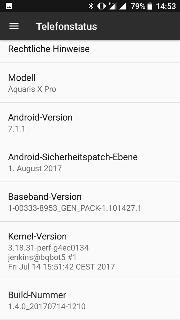

Die Fehlfunktion insbesondere der "Leiser" - Taste hat sich bei mir seit dem letzten Update erledigt. Auf Grund eines produktionsbedingten Display Fehlers bekam ich seitens des Händlers am 5.8.ein Austauschgerät. Nach der Einrichtung und dem Einspielen der Updates stellte ich voller Zufriedenheit fest, dass der Fehler der "Leiser" Taste nicht mehr besteht. (Test in folgenden Apps: Poweramp, Amazon Music, BeyondPod, Google Play Music, MX-Player) Als Headset kommt ein Sennheiser Momentum 2 zum Einsatz!
Anbei noch der Screenshot des aktuellen laufenden Systems.
Gruß inne Runde

Sehr merkwürdig finde ich die Built Nummer.
Die hat bei dir ein älteres Datum als bei mir und eine höhere Versionsnummer.
Deine lautet: 1.4.0_20170714-1210
Meine lautet: 1.4.0_20170717-0912
Das ist in der Tat ungewöhnlich.... ! Ich habe noch einmal versucht, ein Update anzuschieben.... Allerdings meint das Gerät, es sei auf dem letzten und neuesten Stand....! Hat sich der Fehler denn bei dir nun auch relativiert....? Leider habe ich ja mein ursprüngliches Gerät nicht mehr da um zu vergleichen...
Nein, immer noch vorhanden. Deswegen bin ich ja so verwundert.

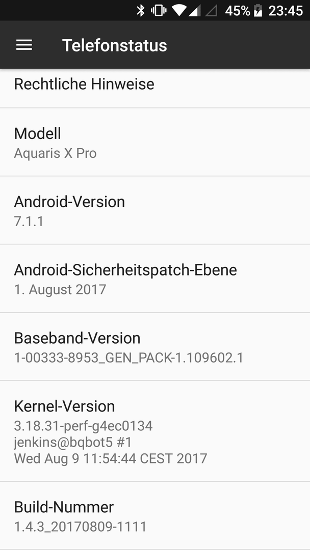

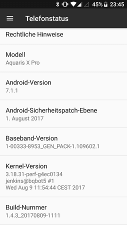

So - gerade gab es via OTA ein Update - Firmware 1.4.3! Ich habe gleich mit Poweramp getestet und es gab bei meinem Headset keine Probleme - "Leiser" Taste funktioniert weiterhin...
Anbei der Screenshot des aktuellen Systems....
Gruß inne Runde!

Zwei Sachen würden mich interessieren.
1. Was bedeuten die letzten vier Ziffern? Da habe ich jetzt 0848 und du 1111.
2. Hatte dein Sennheiser vorher denn auch das Problem?
Edit: Sehe gerade, du hast ja das Xpro. Das erklärt einiges. Ist halt sehr unübersichtlich mit den X und Xpro in einem gemeinsamen Forum.
Die Verhalten sich bisher immer gleich und haben im Grunde bis auf die Kamera die gleiche Firmware. Es macht keinen Sinn jeden Thread doppelt zu führen.
