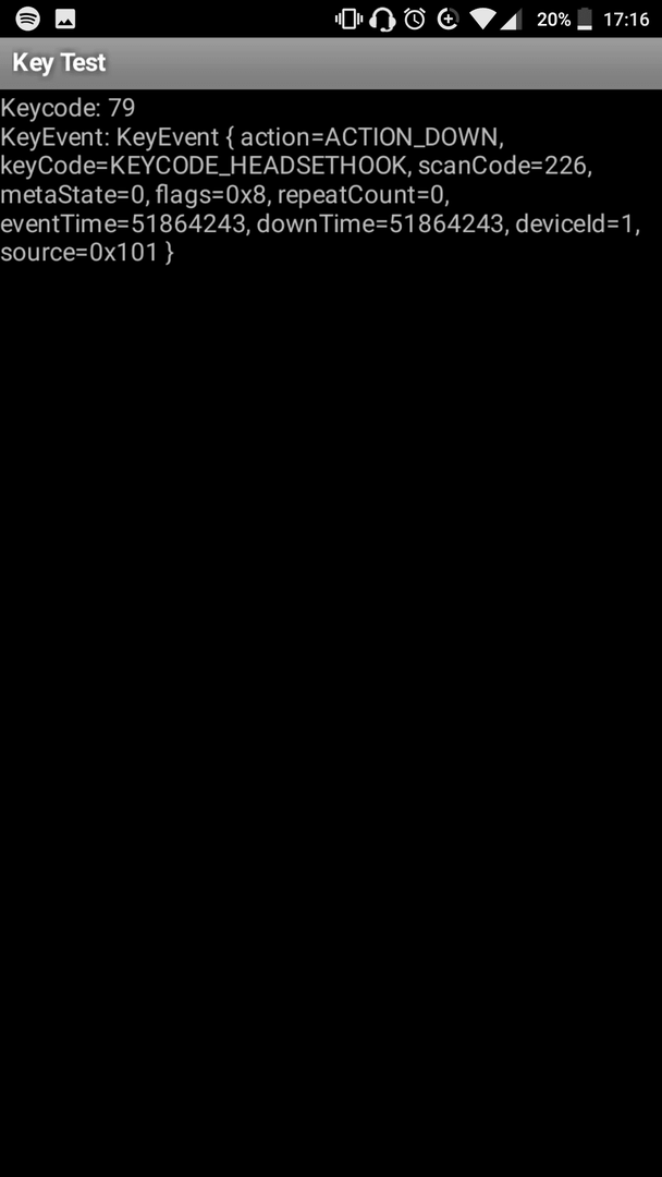

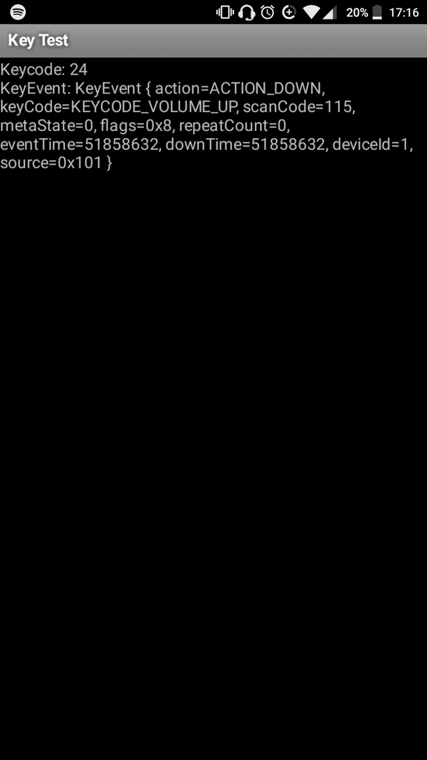

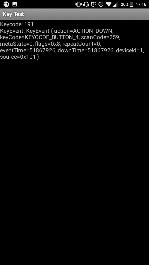

Habe mal den Keycode angeschaut, welcher ausgelöst wird. Bei vol- steht "KEYCODE_BUTTON_4". Statt dem code 191 müsste es 25 sein, für "KEYCODE_VOLUME_DOWN".
