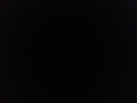

mir ist aufgefallen, dass der äußere Rand auf den Fotos meines Aquaris X heller ist als die "Mitte" der Fotos. Beispiel im Anhang. Fällt eigentlich nur bei Fotos im Dunkeln auf.
Aufgenommen mit der aktuellsten BQ-Kamera, alles auf Auto, und Firmware Version (2.3.0).
Ist das normal so, oder sollte ich das Aquaris einschicken?
Also bei mir wird das Bild gleichmäßig schwarz angezeigt… Wenn es dich stört, solltest du das Gerät lieber einschicken

Die Fotos sind in Ordnung wenn man sie auf einem anderen Bildschirm betrachtet.
Bei meinem X ist das Display am unteren Rand auch etwas heller als der Rest, liegt einfach an der Serienstreuung der verbauten Displays.
Mach dir keinen Kopf, die Kamera ist in Ordnung.
Reaktionen: Jakob2199
@Jakob2199 da geht es ja um das Display, ich spreche aber von der Kamera.
@FreezyX das meine ich nicht, mein Display ist zwar am Rand auch minimal heller, aber stört mich nicht. Wenn ich mir mein Bild aus #1 auf dem PC anschaue, ist der Rand des Fotos immer noch heller. Dasselbe auch, wenn ich das Bild am Handy ansehe und den Foto-Rand in die Display-Mitte ziehe. Es liegt also an der Kamera, nicht am Handy-Display.
Die Frage ist nur, ob das so normal ist beim Aquaris X, oder ob Reparatur/Umtausch das Problem behebt.

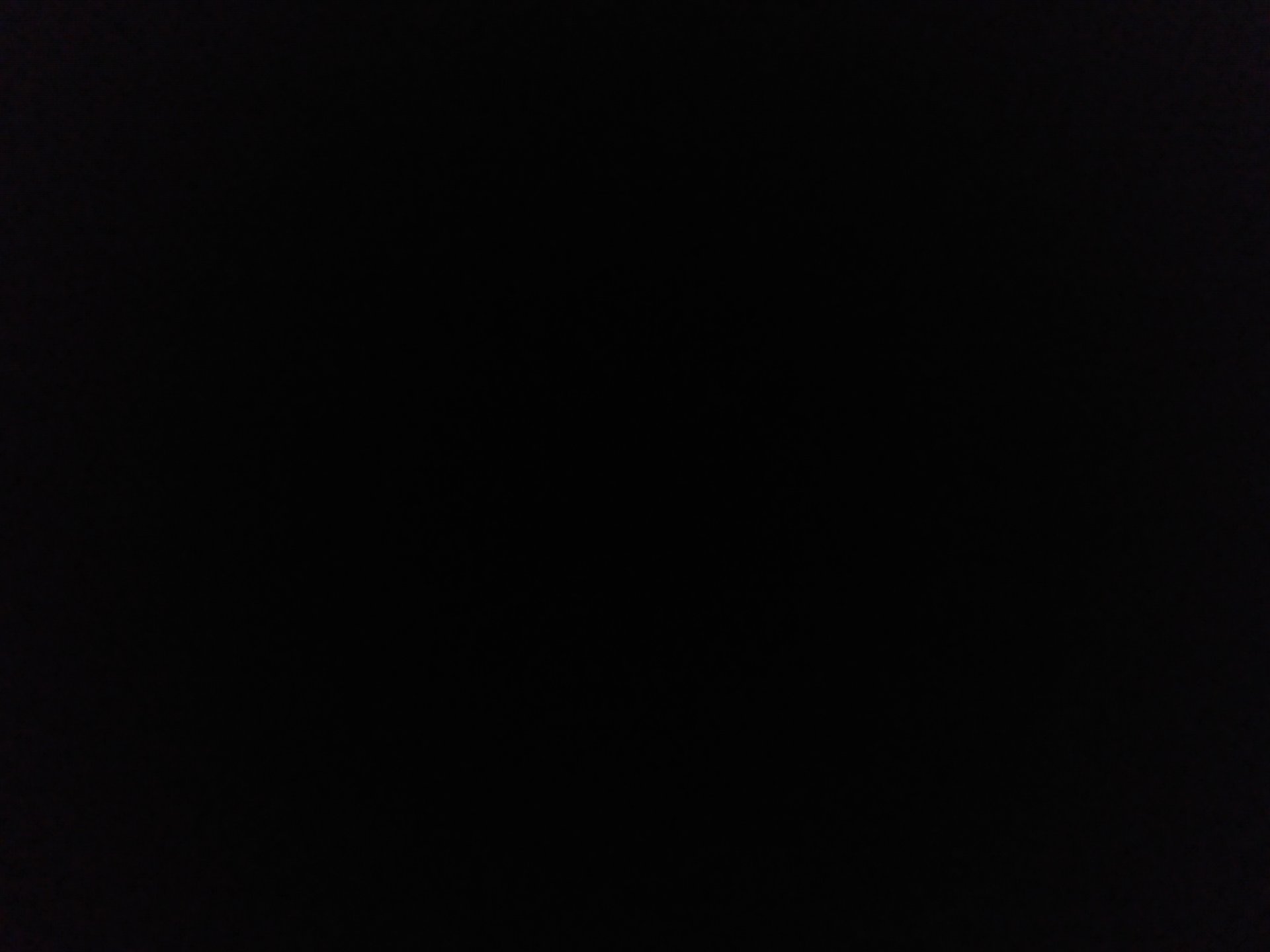

Meinst du damit die lilafarbigen Ränder?
Ja genau, auf meinem zweiten Bild die lilafarbigen Ränder.
Ah okay. Das ist ganz normales Bildrauschen und liegt daran, dass die Kamera nicht so lichtempfindlich ist wie größere Kameras (z.B. eine Spiegelreflexkamera). Das von dir verlinkte Bild aus dem Kameraforum hat kein Bildrauschen, da es im manuellen Modus mit einer längeren Belichtungszeit und einem Stativ aufgenommen wurde. Die lilafarbigen Ränder habe ich bei Nachtaufnahmen mit meinem angeblich lichtempfindlicheren X Pro auch

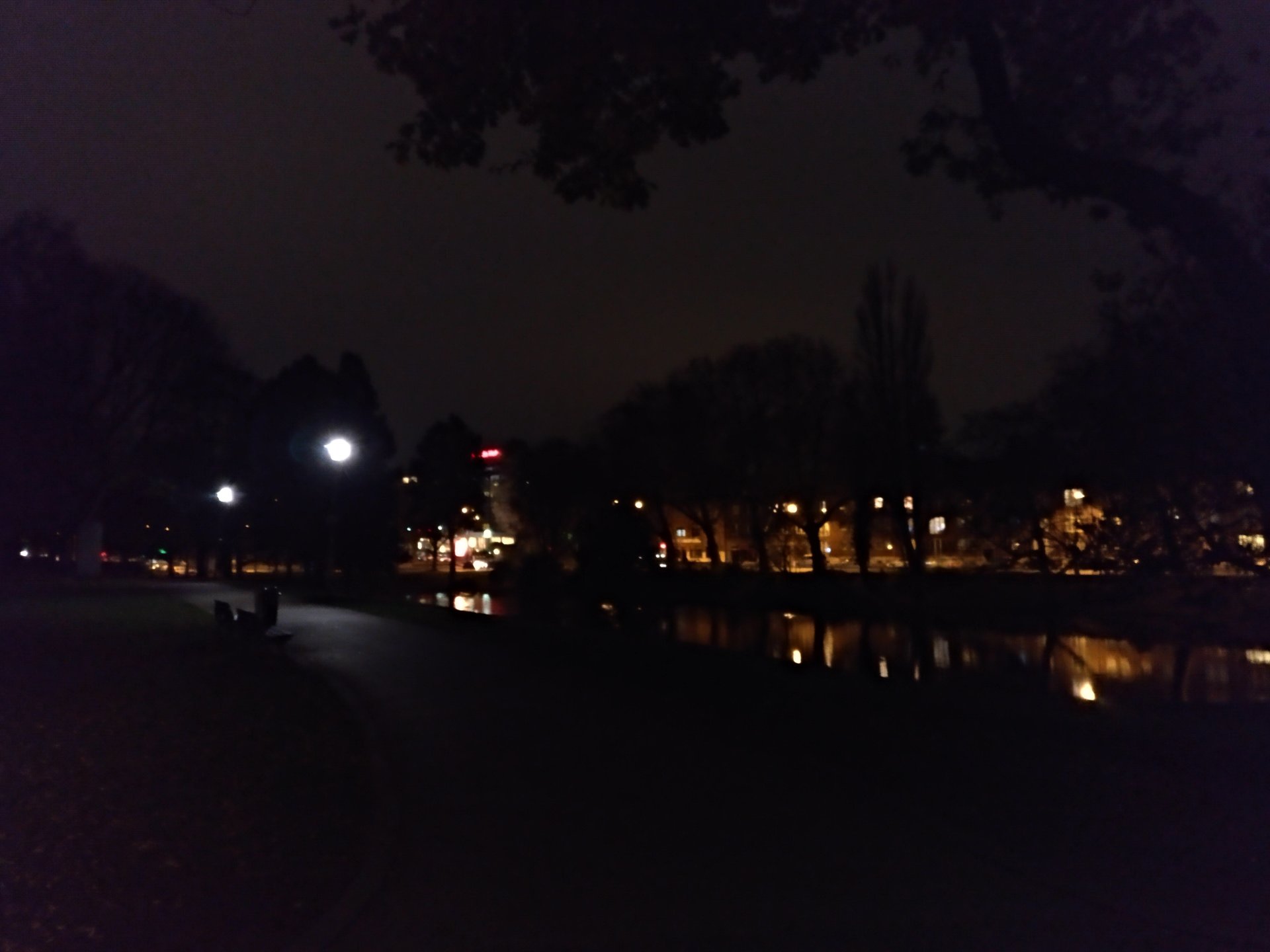

@wolder bei mir sehen die Bilder ohne Hülle und ohne Blitz auch so aus…
@wolder nein, benutze das Aquaris immer ohne Hülle.
@Jakob2199 bei dir sieht es ja noch OK aus, im Vergleich zu meinem zweiten Bild.
@Drody Damit hast du schon recht, ich nutze aber auch das X Pro mit einer lichtempfindlicheren Linse, also rauscht es bei mir weniger, da die Linse mehr Licht einfangen kann als das normale X.
Viele Kameras entfernen per Software die Vignettierung, die durch die kleine Blende zwangsweise entsteht - nicht nur bei "billigen" kleinen Kameraoptiken.
Ich kenne dieses Phänomen zB. auch von raw-Dateien meiner Vollformat-Spiegelreflex.
Je nach Bildsituation ist das mal weniger, mal stärker zu sehen. Die Kamerasoftware versucht, dunkle Bereiche an den Rändern hochzurechnen und bei sehr dunklen Bilbereichen am Rand (und auch davon ausgehend ins Bild hinein) entstehen dann diese rötlich-violetten Bereiche.
Einmal abgesehen davon, dass ich die geposteten Bilder für komplett unbrauchbar halte, glaube ich kaum, dass sich da was machen lässt. Außer eben, in raw zu fotografieren und mit einem Bildbearbeitungsprogramm zu sehen, was aus den Rohdaten rauszuholen ist.
