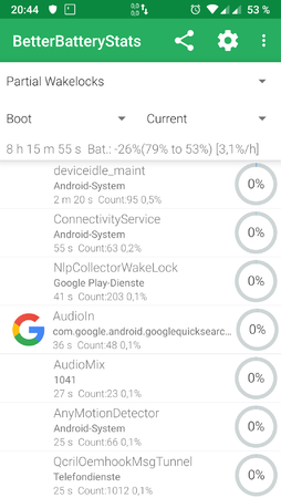

Eine Fahndung nach Partial Wakelocks war zunächst vergeblich - es waren keine zu sehen, die den Stromverbrauch erklärten. Auch das Deinstallieren der Apps, die die meisten / längsten Wakelocks zeigten, brachte keine Besserung.

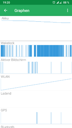

Wenn ich die Graphen in Better Battery Stats ansehe, scheint bei aktivierten mobilen Daten das Telefon häufig wach zu sein und die Zahl der Wakelocks erheblich höher zu sein als bei deaktivierten mobilen Daten.
Hier mal ein Screenshot, auf dem man gut erkennen kann, wann mobile Daten aktiv und wo inaktiv waren:

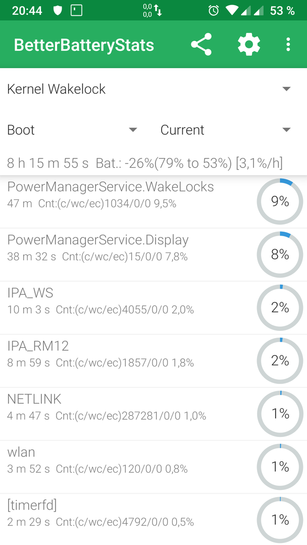

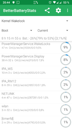

Screenshot_20191219-204421_BBS.pngScreenshot_20191219-204408_BBS.pngScreenshot_20191219-204345_Einstellungen.png
Dann kam das bq-Update 2.10 und ich habe wie oben beschrieben die verschiedenen Firmware installiert, ohne LOS dabei plattzumachen. Irgendwann danach fiel mir auf, daß der Ruhestromverbrauch deutlich gestiegen ist. In der Akku-Verlaufsanzeige waren nachts keine Plateaus mehr zu sehen, und einmal wäre ich fast nicht geweckt worden, weil der Akku des Telefons während des Schlafens von 27% auf 2% gefallen ist.
Ich habe dann zunächst nachts den Flugmodus aktiviert, was wieder zu sehr geringem Verbrauch geführt hat. Das konnte ich eingrenzen auf mobile Daten: Wenn an, im Schlaf hoher Akkuverbrauch; wenn aus, kaum Akkuverbrauch. Und zwar auch, wenn ich im heimischen WLAN bin.
Das update der Firmware-Blobs auf die Versionen von 2.11(@Farron: die md5 der Modem-Firmware NON_HALOS.bin waren unterschiedlich zu 2.10) hat leider nicht die erhoffte Besserung gebracht.

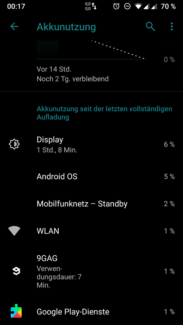

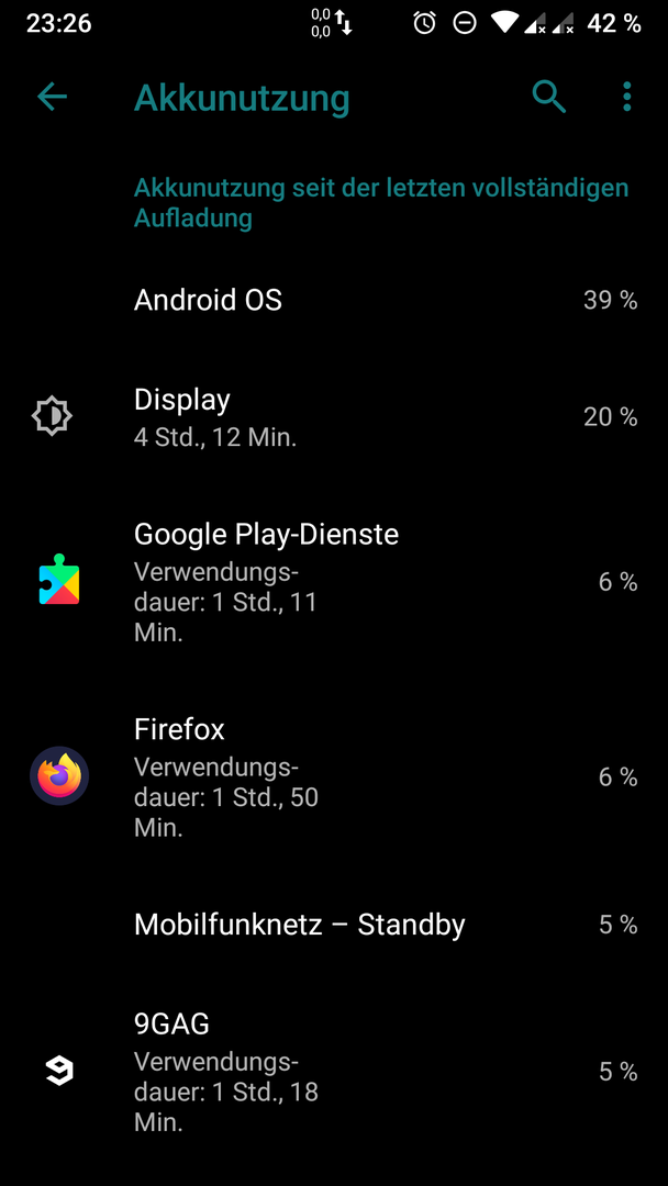

Angehängt sind Screenshots von heute. Dabei war das Telefon die meiste Zeit nicht im WLAN. An Partial Wakelocks sehe ich nichts ungewöhnliches. Der kernel-Wakelock PowerManagerService.Wakelocks hat allerdings 48 Minuten auf der Uhr, was mir nicht sinnvoll erscheint.
Das waren hoffentlich die Antworten auf die Fragen. Wenn man mir einen Hinweis gibt, werde ich dem nachgehen (Danke an @Quallenauge für die Hinweise, ich werde sie verfolgen, sobald ich Zeit finde. Zur Zeit läuft logcat, ich werde mir das mal ansehen, wenn es einige Zeit gelaufen ist). Momentan fällt mir folgendes auf:

Noch ein Update: in der Nacht trotz aktiven mobilen Daten 3% der Kapazität verbraucht. Dann nach Laden auf 90% bei wenig Nutzung über den Tag auf 71%, in 14 Stunden. Alles wieder ok, und alles was ich Tat war gcam zu deinstallieren, das entsprechende property zu löschen und logfiles anzusehen. Und Bluetooth ist aus gewesen, das werde ich heute Nacht an machen. Ich werde berichten.
Reaktionen: Quallenauge
