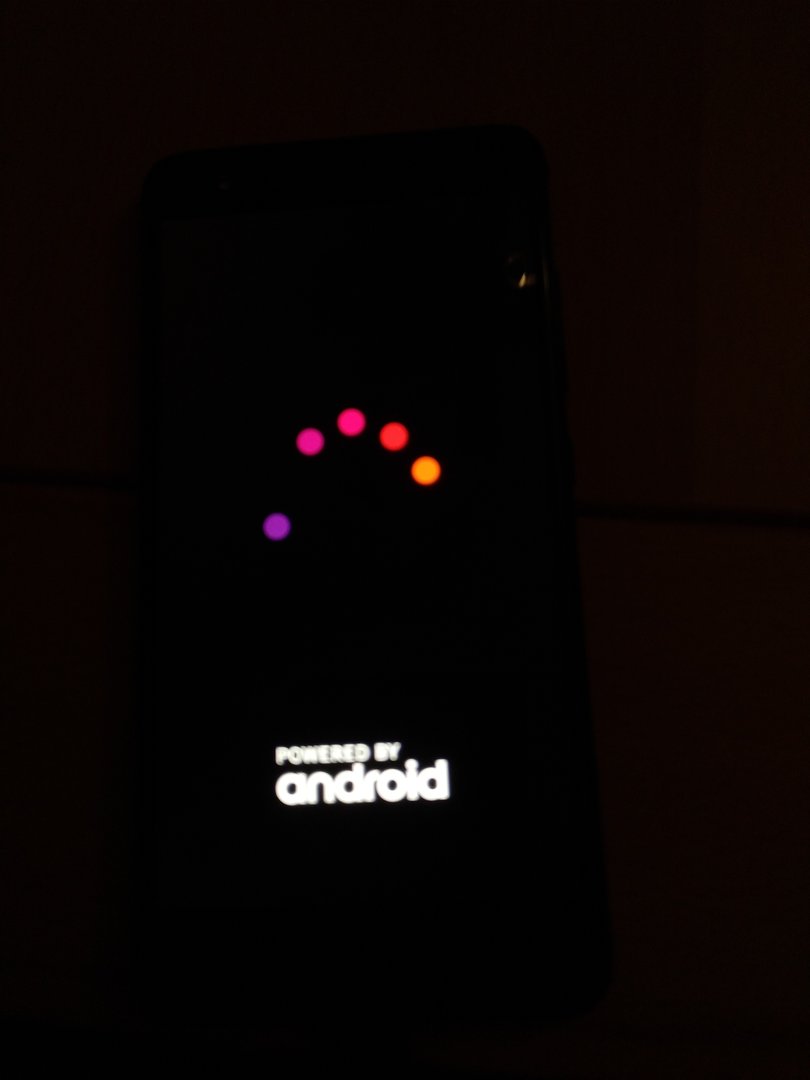

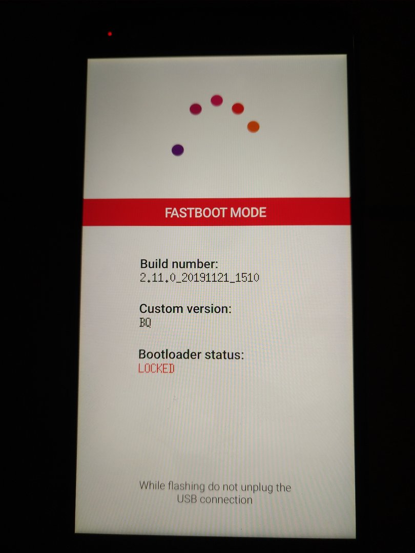

ich habe aktuell hier einen neuen Patienten auf dem Tisch liegen und das mit offenem Herzen (ohne Rückdeckel, gesplittert).
Ich würde das Teil gerne flashen, da vermutlich noch die Original Software installiert ist.
Leider fährt das Teil immer runter, sobald es den Screen erreicht hat.
Ich kann leider nicht sagen, ob eine Pin eingegeben werden muss.
Aktuell komme ich nur mit viel Glück in den Fastboot Modus, oder in den anderen Modus, siehe Bilder.
Leider kann ich die Build nicht in den Systemeinstellungen auf den Entwicklermodus umstellen.
Wer hat eine Idee, wie ich das Teil wieder zum starten bewegen kann, damit ich das BQ rooten kann.

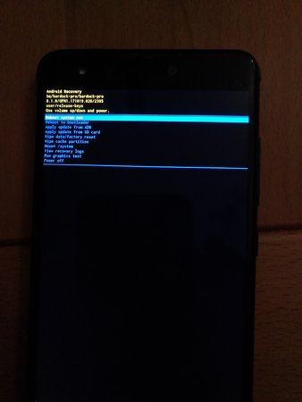

Du kommst ja noch in die Recovery wie auf dem ersten Bild ersichtlich.
Da schon mal Factory Reset gemacht ?
Installiert ist laut den Bildern das aktuelleste Update (2.11) das von BQ noch kam.

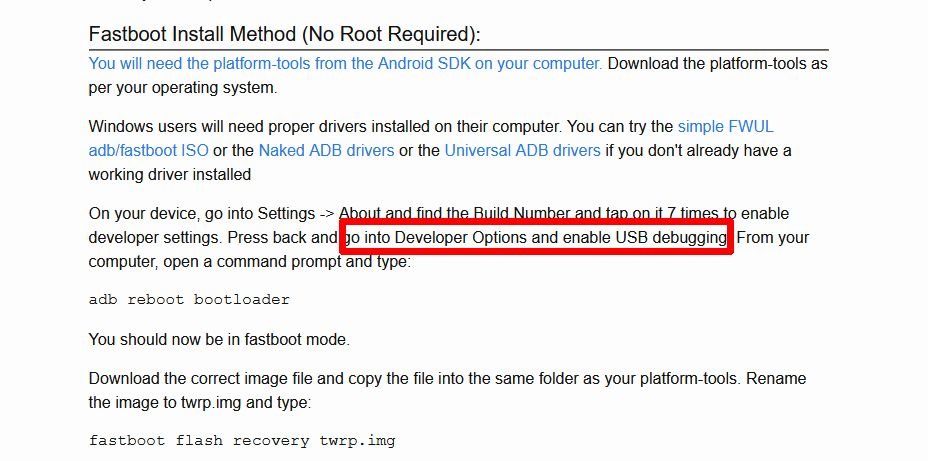

@chrs267 ohne dass Debugging aktivierst, wird der PC das Handy halt nicht erkennen in der ADB bzw im Fastboot.
@der_tiroler USB-Debugging ist absolut irrelevant für die USB-Verbindung bei Fastboot. USB-Debugging ist einzig und alleine nur für ADB im lfd. System relevant, damit du Zugriff auf das Gerät bekommst. Selbst in der Recovery brauchst du das nicht, da dort ADB immer standardmäßig aktiv ist.

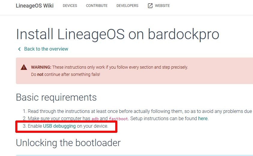

Damit du im Fastboot Mode am Gerät über ADB eine Custom Recovery (mit der originalen bekommt du ja kein CustomROM drauf) flashen kannst, brauchst es wohl auch.
Sonst würde es wohl auch nicht in den Wikis so stehen. 🤔
Install-Guide TWRP:
Niemand redet von Zugriff in der Recovery........
Wenn ich mir die Guides so anschaue, wird ADB wirklich nur benötigt um komfortabel in den Fastboot/Bootloader Modus zu kommen.
(adb reboot bootloader)
Wahrscheinlich zur Vereinheitlichung, da verschiedene Geräte manchmal verschiedene Tastenkombinationen haben.
Wenn man die Tastenkombination kennt, wird es also tatsächlich nicht benötigt.
Reaktionen: der_tiroler und chrs267
@der_tiroler In deinem Screenshot steht es doch auch so drin: Du sollst USB-Debugging aktivieren, um den Befehl adb reboot bootloader auszuführen. Und das im lfd. System.
Reaktionen: der_tiroler und Skyhigh

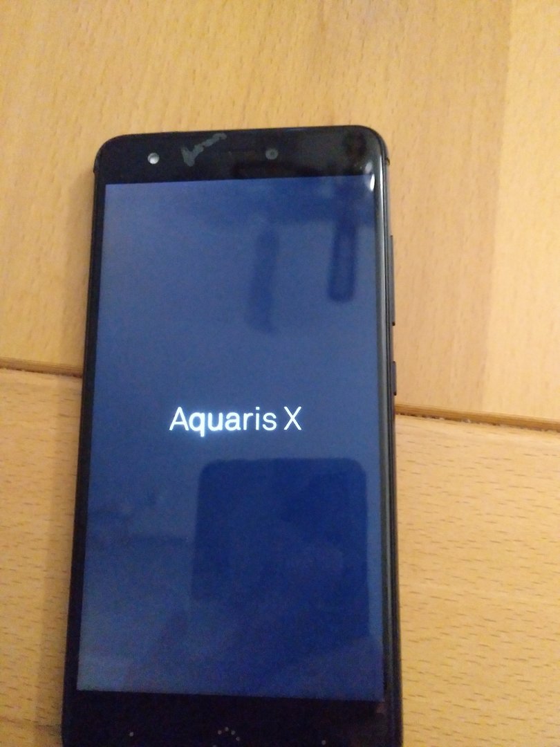

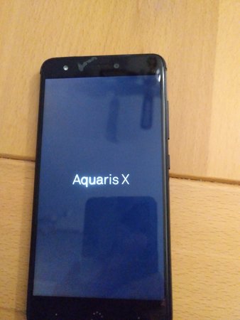

ich habe das Bastelhandy BQ Aquaris x pro mit der LineageOS 19.1 installiert bekommen.
Ich konnte am Anfang auch etwas damit rumspielen und ein paar Apps installieren.
Nur aktuell bekomme ich das Teil nicht mehr gestartet.
Ich habe das BQ ca. 14 Tage ohne Akku herumliegen gehabt. Den Akku angeklemmt und das Teil ist sofort gestartet. Nur als ich komplett gestartet hatte in die Oberfläche ist es wieder abgestürzt und lässt sich nicht wieder starten. Akku abklemmen hat nicht geholfen und ganze Nacht laden hat auch nicht geholfen.
Die LED blinkt rot, wenn ich das Teil lade.
Liegt der Fehler am Akku, oder hat das Mainboard einen Schuss?
Das Display ist nicht die Ursache, da das ja wenn es funktioniert ja perfekt ausschaut.
Wer kann mir bei der Fehlersuche mit Tipps unter die Arme greifen?
