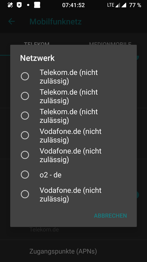

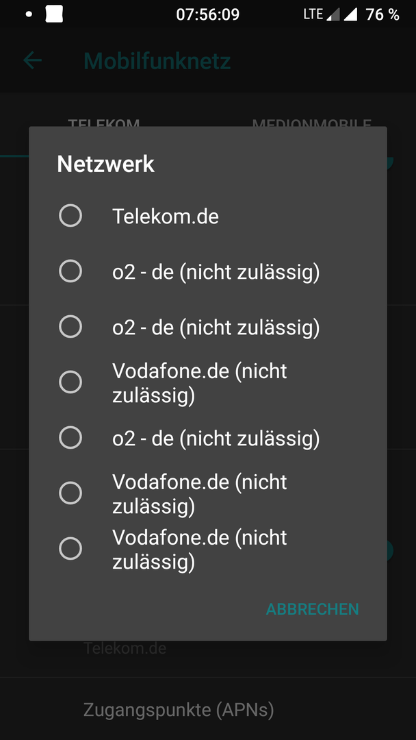

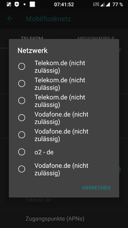

Habe ja zwei Karten im Handy, Karte 1 =Telekom für den Datenverkehr, Karte 2 = Medionmobile.
Wähle ich für Karte 1 die automatische Netzwahl ab, bekomme ich das folgende Bild angzeigt:
Edit: Tschuldigung, Fehler von mir
