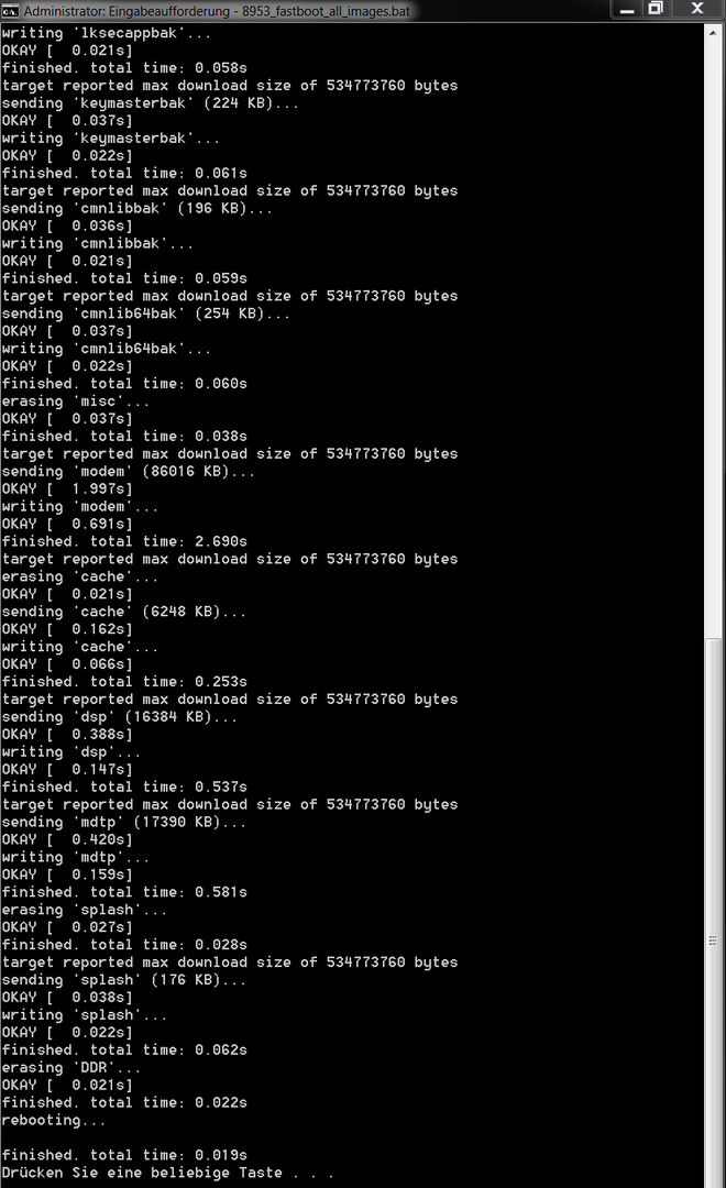

Habe es nun gemacht und er hat die Datei mit folgendem Ergebnis ausgeführt
Ok, passt erstmal. Aber: Die Datei wurde höchstwahrscheinlich modifiziert!
system.img wurde nicht aufgespielt. Wenn Du auf Stock zurück willst, müsstest Du das Firmware-ZIP nochmal ganz frisch extrahieren.
Ich habe nichts modifiziert, eben nur, wie du mir den Link geschickt hast, dort die original Firmware fürs Aquaris X geladen, diese enptackt und die .rar wieder gelöscht,nur noch der Ordner 2.11.0_20191121-1509 ist da wo drin sich die BAT befindet und viele andere Dateien.
was soll ich jetzt machen ?
Wollte nur sichergehen, dass wir von der gleichen Datei sprechen. Das ist so merkwürdig... system hätte
8953_fastboot_all_images.bat - Pastebin.com
Prüfe mal ob folgende Zeilen in der Datei bei Dir auch zu finden sind:
Code:
fastboot flash system system.img
fastboot flash boot boot.img
Code:
Kein Problem, lieber sicher gehen !
Diese Zeilen sind bei mir in der BAT nicht zu finden/vorhanden.
So sieht das bei mir aus
Edit:
Grade mal interessenhalber die pro bardockpro geladen und entpackt, dort sind die beide besagten einträge in der BAT vorhanden, aber in meiner NON Pro sind sie nicht vorhanden, total crazy !!!! -.-
So, total crazy, nun hats geklappt, Gerät wurde erfolgreich auf die StockRom zurückgesetzt, nachdem ich die Datei nochmal von dir hier https://storage.googleapis.com/otas...121-1509-bardock_bq-user-2394-Fastboot-FW.zip geladen und entpackt habe.
Dann wieder cmd als Admin gestartet und die obigen Befehle eingegeben. Es hat alles erfolgreich geklappt, Android ( stock ) wurde erfolgreich gebooted. Nun heißt es später wieder die Artikelserie von Mike Kuketz neu abzuarbeiten,aber davor nochmal Backup von der StockRom machen.
Vielen Dank für deine Hilfe @ Quallenauge
