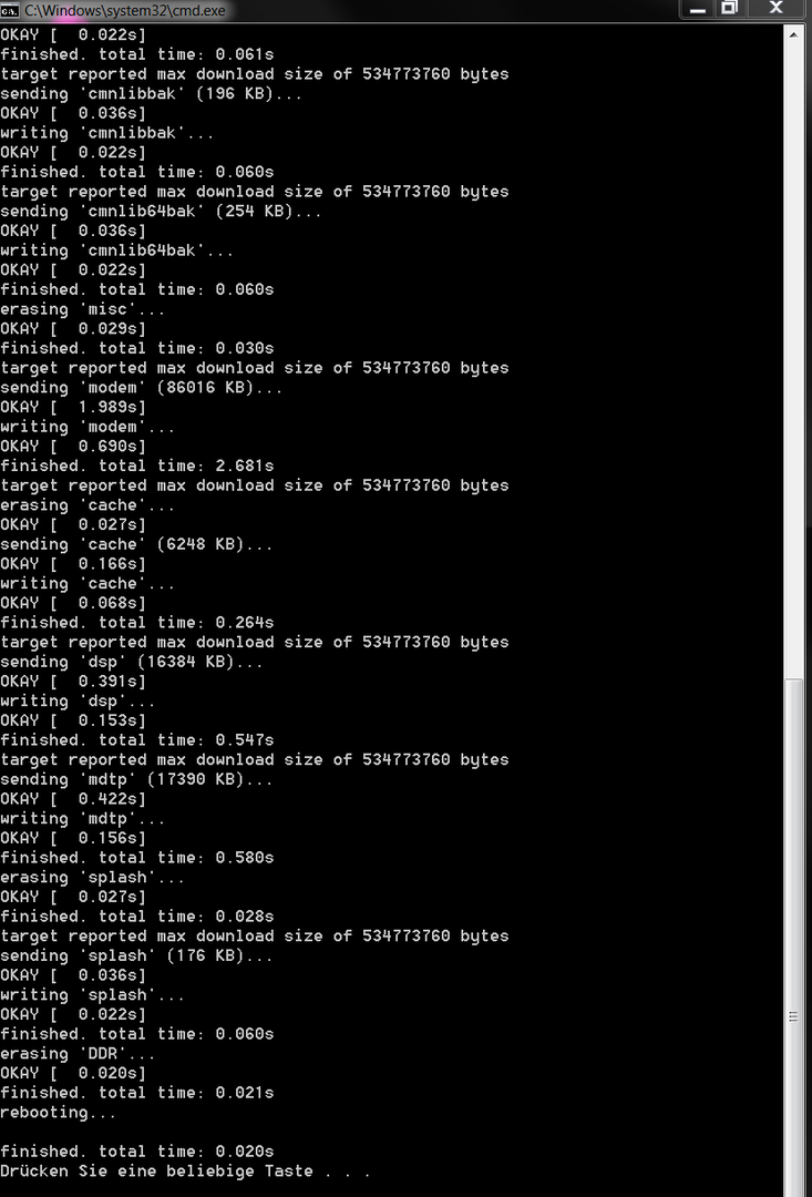

Gerne, hier das Foto
Nachdem ich eine beliebige Taste gedrückt habe, bootet das Aquaris X neu und bootet einfach wieder ins LOS.

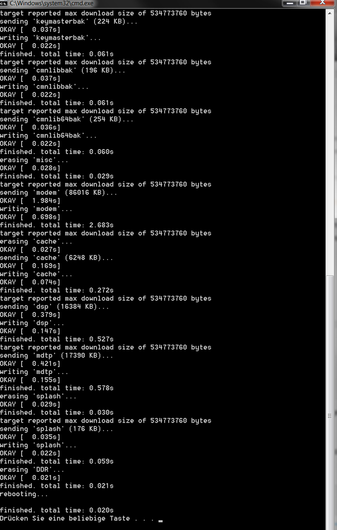

Jetzt funktioniert auf einmal Fastboot wieder ( warum auch immer )
Habe nochmal die BAT gestartet, nun kommt das hier als Ergebnis
Ok, der untere Teil sieht in Ordnung aus. Kannst Du bitte vom oberen Teil auch einen Screenshot machen? Dort wo aboot, sbl,und auch system aktualisiert werden soll. Du hast ja die Screenshots aktualisiert, danke. System fehlt noch, wenn das auch geklappt hat sollte es jetzt passen.

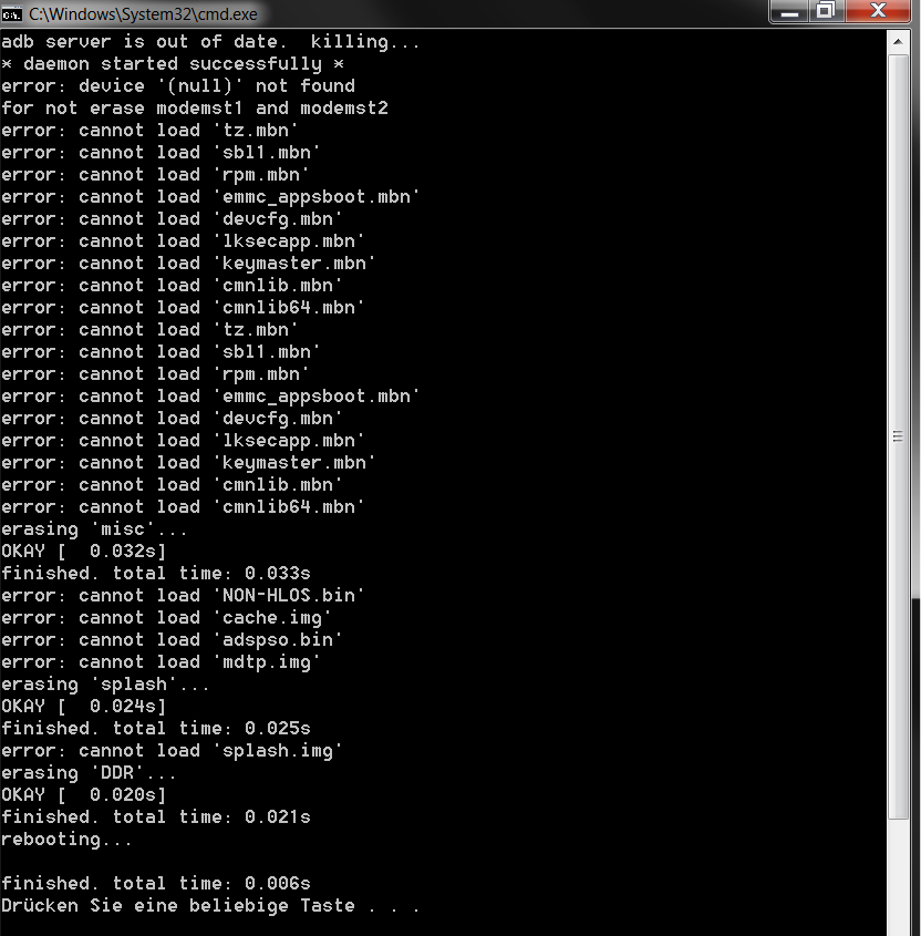

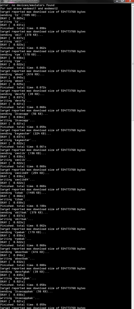

Auch ganz " toll " gerade nochmal gestartet diesmal ( obwohl schon per Eigenschaften vorgegeben und eingestellt ) trotzem mit rechter Maustaste als Admin gestartet und nun kommt das bei raus
Scheinbar ist das Script dann im namenlosen Bereich und kann die Dateien nicht finden. Ich gehe mit der Kommandozeile immer in das Verzeichnis und starte das Script von dort.
Wie meinst du das genau ?
Also nochmal das Handy in Fastboot Modus, dann an PC anschließen, dann im Ordner in dem die BAT samt allen anderen Dateien sich befindet Shift+rechte Maustaste und dann " eingabeaufforderung hier öffnen " auswählen ?
so ?
Ja, dann müsstest Du dort in dem Verzeichnis landen. Von dort aus die bat Datei starten.
