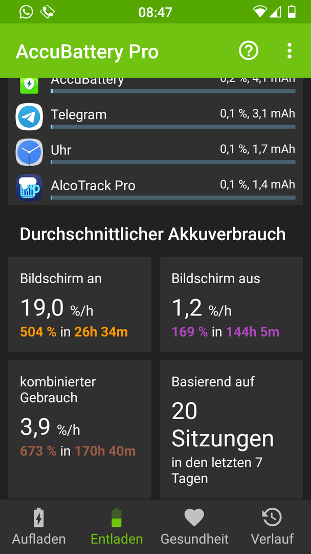

@onlyfor.foren
Bei mir sieht der Verbrauch eigentlich sehr gut aus:
