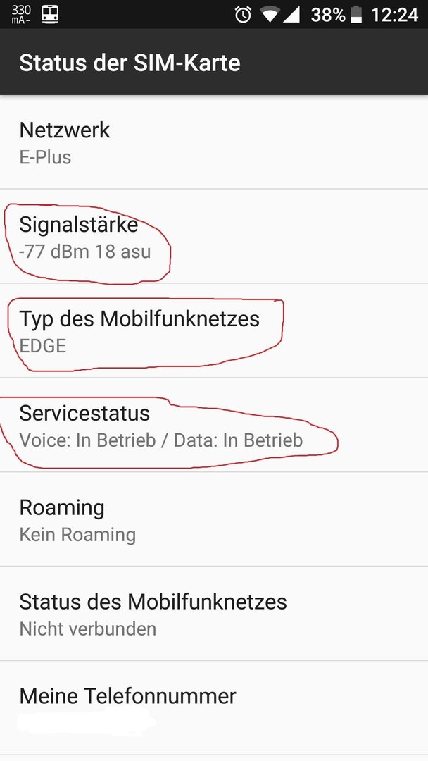

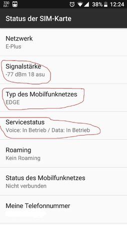

Ich würde mal den „Status der Sim-Karte“ in Augenschein nehmen.
Beobachte mal die Signalstärke, den Typ des Mobilfunknetzes und den Servicestatus.
Und hier noch ein Link ASU Wert - Signalstärke messen und interpretieren
Vergleiche mal mit deren Tabelle wie hoch die Schwankung sind.
