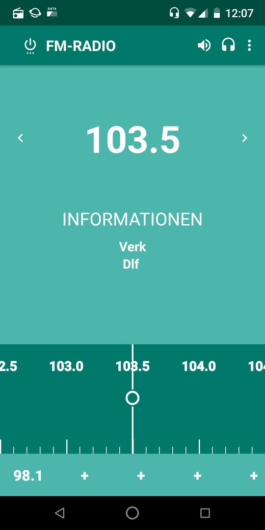

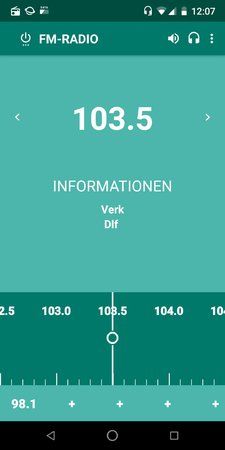

blicke einfach nicht durch und bin ziemlich genervt. Es handelt sich um eine App mit Namen FM-RADIO. Ich würde sie deinstallieren, aber mir scheint, dass sie vorinstalliert war.
Das Problem ist, dass ich sehr viel mit Kopfhörer mache, immer dann, wenn ich ein Sprachlernprogramm nutzen möchte, was täglich geschieht, oft mehrmals. Stecke ich aber die Ohrhörer ein, fängt vollautomatisch das Radio an zu plärren, meist noch kratzend in schlechter Qualität. Also muss ich diese App erst einmal zum Schweigen bringen, bevor ich die SprachlernApp starten kann. Ja, man kann oben links den Ausschalter betätigen, das hilft erst einmal. Aber beim nächsten Einstecken der Ohrhörer geht es wieder los.
Ich habe schon versucht, der App FM-RADIO Rechte zu entziehen o. ä. Keine Chance, auch in den Einstellungen der App finde ich nichts, was mein Problem lösen würde.
Ich füge hier mal einen Screenshot an, damit die App eindeutig identifiziert werden kann.

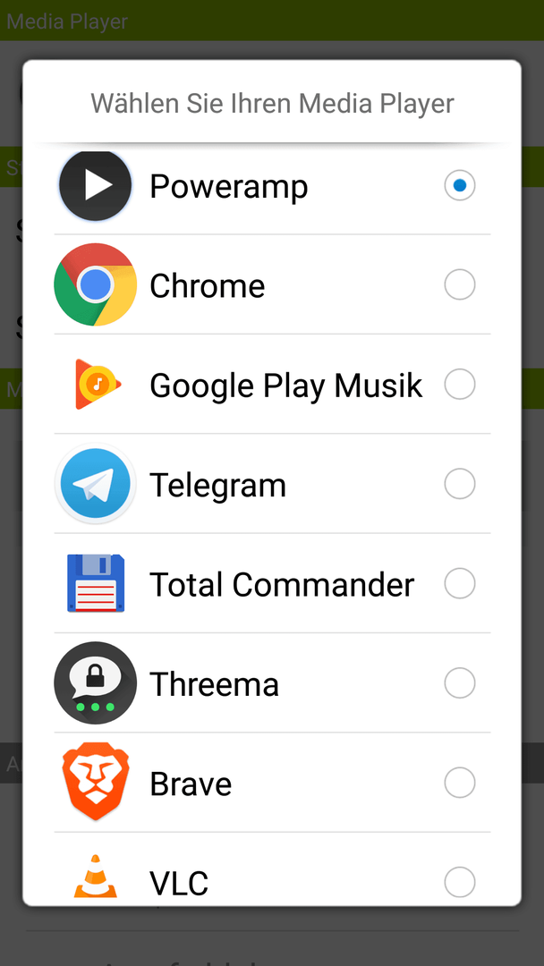

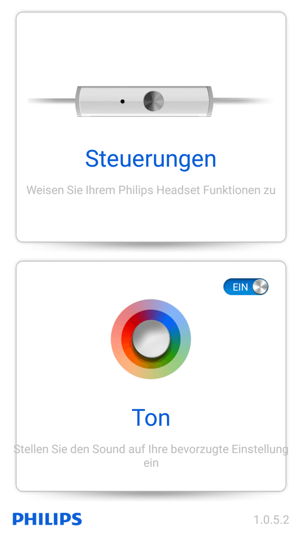

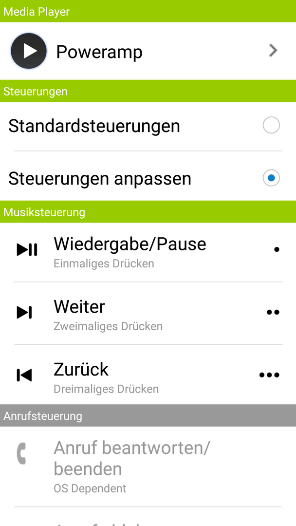

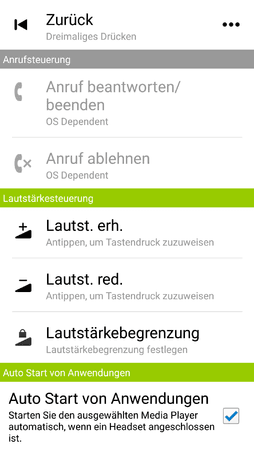

Ich habe diese app "Philips Headset" https://play.google.com/store/apps/details?id=com.philips.cl.headset&hl=de
mit dieser habe ich gute Erfahrungen gemacht, es lässt sich der gewünschte Player unter Steuerung > im neuen Fenster oben auswählen, dann ganz nach unten scrollen > Autostart von Anwendungen,
wenn Kopfhörer/Headset angeschlossen ist entweder Aktivieren oder Deaktivieren.

Testweise habe ich die von @moidept (danke) empfohlene Philips App installiert, finde dadurch aber keine Hilfe. Das liegt wohl daran, dass - wenn ich es richtig begriffen habe - nur ein Player gesteuert werden kann. In der Auswahlliste (trotz Neustart des Smartphones) findet sich aber FM-RADIO gar nicht, auch andere Apps, die ich per Ohrhörer nutze (insbesondere also mein Sprachprogramm) erscheinen nicht. Daher habe ich die Philips App wieder deinstalliert.
