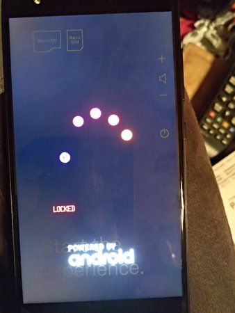

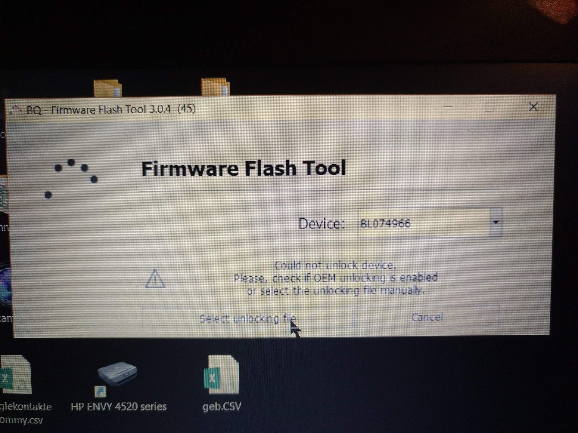

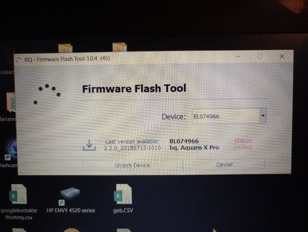

Jetzt bin ich auf ein Problem gelaufen.
Das Flashtool hat abgebrochen.
Das Handy zeigt Locked und das Flashtool will nun ein 'unlocking file'
Ist das Handy nun 'gebricked' oder gibt es noch einen Weg da raus?
@Moderator: Wenn das hier falsch ist, bitte verschieben. Ich wollte das nicht unter Root / Custom-ROMs / Modding für bq Aquaris X / X Pro einstellen, da ich ja nicht rooten sondern 'nur' eine 2.0.0. einspielen möchte.

Hast du davor das hier gemacht:
syscrh schrieb:
Der nächste Schritt beinhaltet nun das Erlauben des Bootloader-Unlocks. Um dies zu erlauben, öffnet man die Einstellungen am bq Aquaris X, scrollt ganz nach unten, selektiert "Telefoninfo" und tippt mehrere Male auf die "Buildnummer" bis eine Toast-Benachrichtigung erscheint, welche bestätigt, dass die Entwickleroptionen aktiviert worden sind. Jetzt geht man einen Schritt in den Einstellungen zurück und wählt "Entwickleroptionen" aus. Dort nun "OEM Unlock erlauben" auswählen und die Warnung mit "OK" bestätigen.
Wenn nicht, hol die Schritte noch mal nach und versuch es danach noch mal.
Reaktionen: ThommyS
@nik
Danke für die schnelle Antwort.
Ja, ich hatte den Bootloader entsperrt. Das Flashtool hat bis 69% gearbeitet und dann nach ca. 8 Minuten mit Fehler geendet.
Wenn ich nun in den Bootloader boote bekomme ich auch 2.0.0_20180417_1229 angezeigt.
Aber es Bootet nicht weiter. D.h. da sind wohl Teile schon geflashed worden.
Ich vermute mal ich muss vom @BQSupport diesen .json file erhalten.
Welche Angaben brauchen die? Die Seriennummer?
Danke
Gruß Thommy
@ThommyS sollte die Seriennummer sein. Schreib sie einfach mal per PN an.
Reaktionen: ThommyS

Hallo @ThommyS
ja genau, so ist es. Wenn du willst, schick uns privat deine Seriennummer und eine Emailadresse und wir senden dir die entsperr Datei.
Danke
Reaktionen: ThommyS
@Zarko Nein, das Handy ging immer sofort wieder an.
Auch am Morgen als der Akku auf 0% war kam das Teil sofort wieder hoch als ich es ans Ladegerät anschloss.
@BQSupport Danke, das Flashen hat nun funktioniert. Auch diesmal war der Vorgang längere Zeit bei 69% so dass ich schon befürchtet hatte es geht wieder schief. Aber nun habe ich wie von mir beabsichtigt das 2.0.0 drauf.

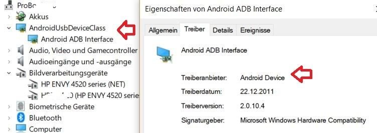

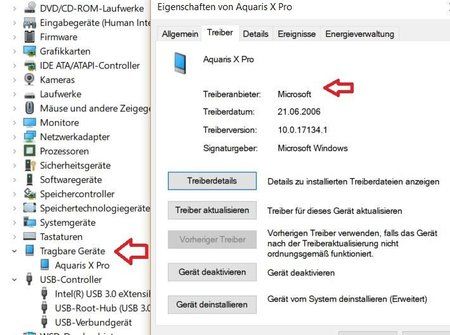

@rantaplan
Anbei 2 Screenshots des Gerätemanager.
Einmal bei gestartetem Android als MTP-Device
Einmal gebootet im FASTBOOT MODE (Da wird das bei mir dann auch vom Flashtool gefunden)
Da sieht man, dass da unterschiedliche Treiber angewendet werden...
