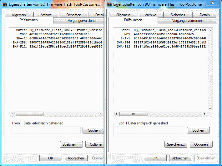

Habe gerade das Flash-Tool per E-Mail bekommen. Hier der Vergleich mit dem Archiv welches ich installiert habe:
Es ist identisch.

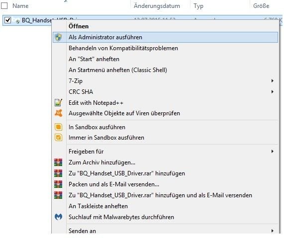

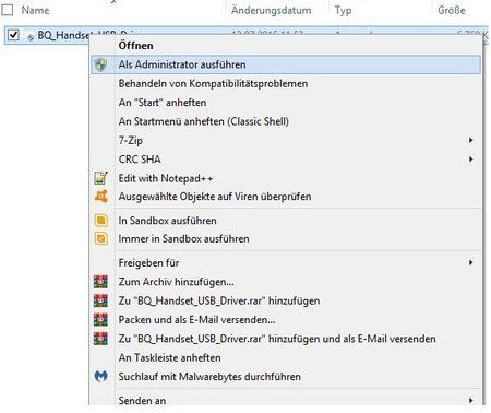

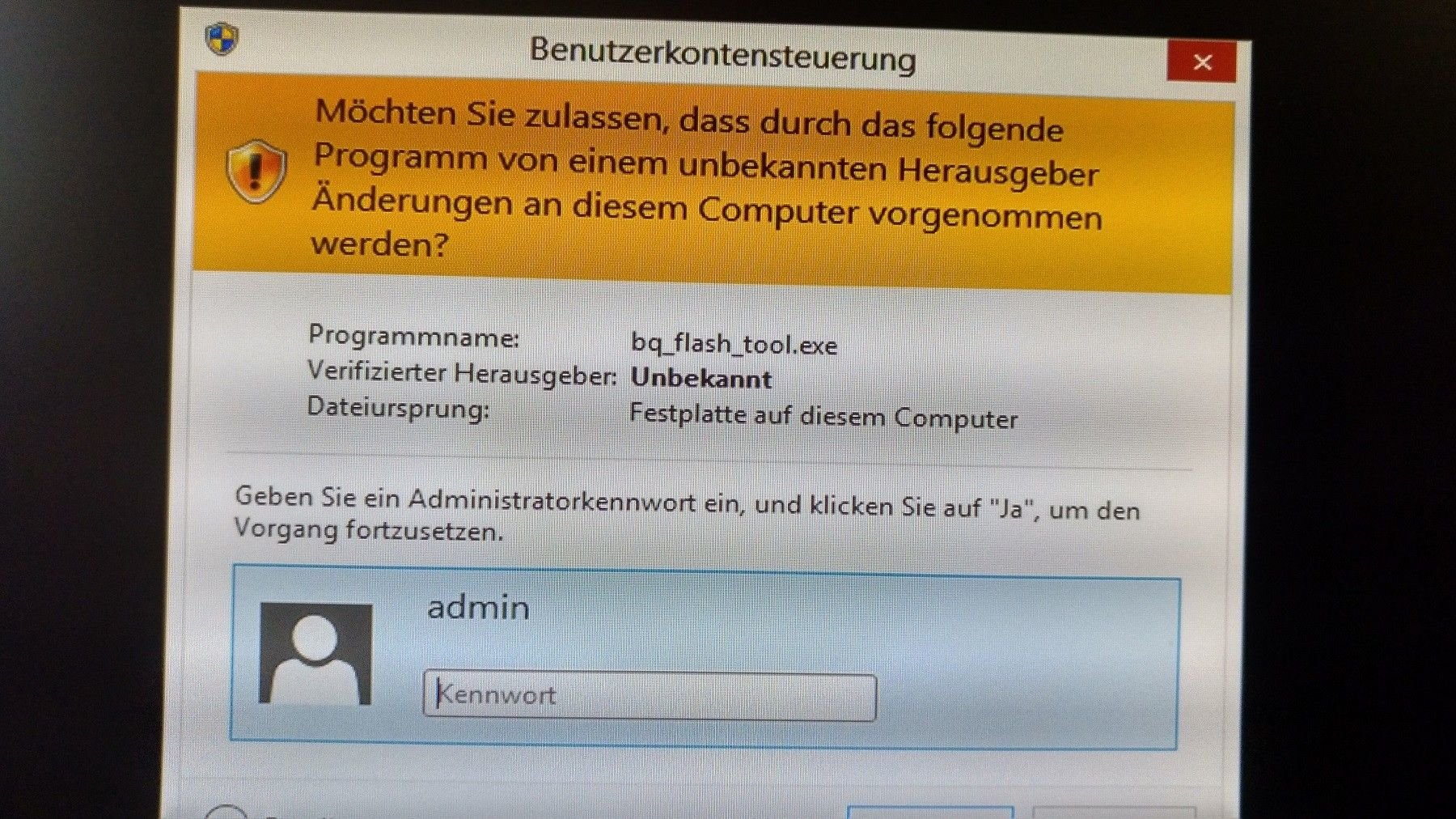

Ich habe die Erfahrung gemacht, das die Treiber im Administrator Konto, auch mit Administrator Rechten Installiert werden müssen und sich unter Windows 7, 8, 10 auch nur richtig Installieren lassen wenn:
die "digitale Treibersignatur deaktiviert" ist siehe Treibersignatur deaktivieren Unsignierte Treiber installieren Windows 10 Deskmodder Wiki
Oder : Unsignierte Treiber für Vista, Windows 7 und Windows 8 erzwingen und installieren - Tipps & Tricks
PC Neustart nicht vergessen...

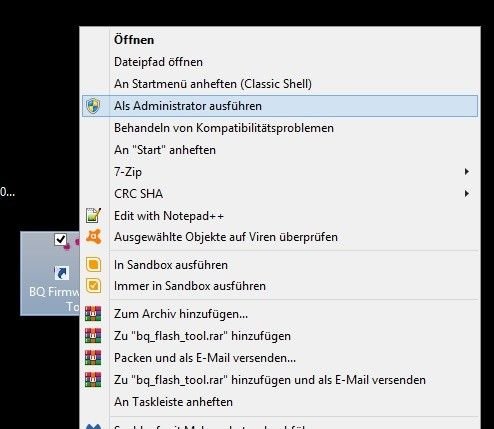

Und das dieses BQ Flashtool im Administrator Konto, auch mit Administrator Rechten gestartet wird.
Um dann Ruhe vor weiteren Update Hinweisen zu haben, ohne WLAN erst dieses machen..
Daten der BQ Service App zu löschen, dann in die Entwickleroptionen gehen und dort "Automatische Systemupdates" Deaktivieren.
Und in den Einstellungen > System > Systemaktualisierung, "Automatisch Prüfen" / "Automatisch Herunterladen", jeweils Deaktivieren.
Wenn ich das BQ Flashtool von meinem Eingeschränkten Benutzerkonto Starte, habe ich genau dieses Problem welches hier Diskutiert wird.
Also alles immer bezüglich Treiber & Flash, vom Administrator Konto machen, diese Erkenntnis hat mich einige Stunden gekostet, nun klappt es zumindest bei mir immer..

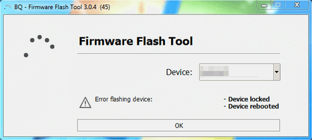

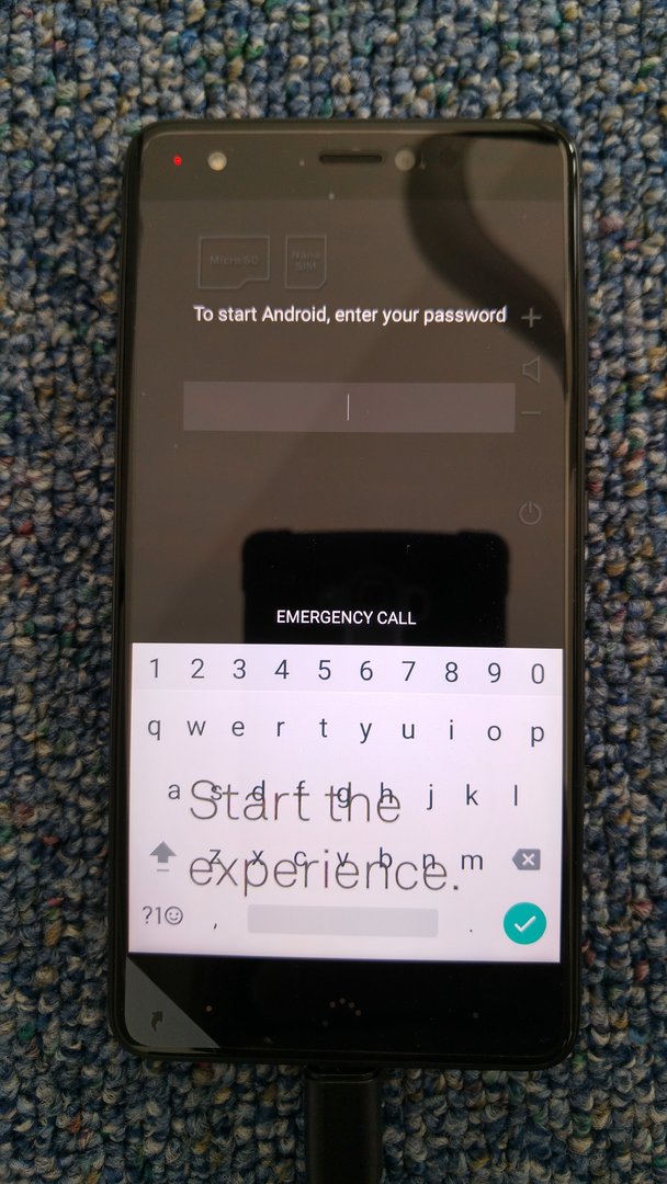

Jetzt habe ich es endlich geschafft dass mein Handy vom Tool erkannt wird, trotzdem komme ich nicht weiter.
Ich bekomme einen Bildschirm auf dem ich gefragt werde ob ich den Bootloader öffnen will oder nicht. Wenn ich "No" auswähle startet das Handy neu, daher habe ich "Yes" ausgewählt, aber auch dort startet das Handy neu. Zudem ist das Gerät anschließend auf Werkseinstellungen zurück gesetzt. Was mache ich nun schon wieder falsch?
Edit: Das erste Problem hat sich jetzt offenbar erledigt. Nachdem ich den Bootloader geöffnet habe kam für wenige Sekunden ein Bildschirm mit einem Auswahlmenü, ohne einen Tastendruck wird das Handy aber wieder neu gestartet. Nachdem ich dies begriffen hatte, konnte ich dort über das Menü den Punkt Fastboot auswählen, anschließend konnte ich tatsächlich mit dem flashen beginnen.
Nun habe ich aber wieder ein neues Problem, das Flash Tool hat den Vogang abgebrochen, es steht dort jetzt "Error flashing Device" und daneben "Device locked" und "Device rebootet". Das Archiv war aber in Ordnung, ich habe extra die Prüfsumme vorher kontrolliert.
Zudem werde ich nun aufgefordert an dem Handy ein Passwort einzugeben? Welches Passwort?
Verdammt BQ, ich habe keine Lust mehr mich mit diesem Mist rumzuschlagen! Sowas ist doch echt eine Zumutung.

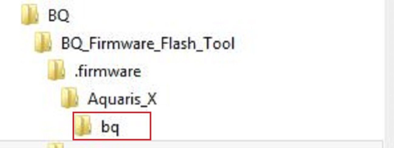

Bei mir war zwischen Fehl-Flash und erfolgreich der Speicherort der Firmware unterschiedlich. Erst NAS dann lokal abgelegt.

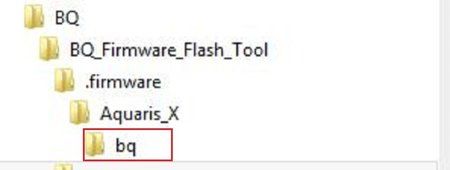

Ich habe mir angewöhnt, jede ROM zu archivieren und bei bedarf in den BQ Unterordner, welcher sich im Laufwerk :C befindet "C:\BQ\BQ_Firmware_Flash_Tool\.firmware\Aquaris_X\bq" zu kopieren, dann funktioniert der flash auch Offline.
Reaktionen: ThommyS und nik
