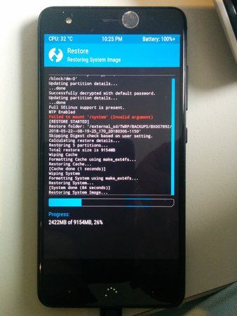

Gestern fror mein gerootetes Aquaris X Pro leider ein und liess sich auch nicht mehr starten.
Nachdem ich zufälligerweise erst 2 Tage zuvor ein Backup mit TWRP gemacht habe, befürchtete ich kein Problem beim Restore.
Leider ein Irrtum!
Das Restore kommt bis zum "Restoring system image", dann bootet das Smartphone und bleibt hängen.
Einzige auffällige Besonderheit: "Failed to mount System"

Hallo und Willkommen im Forum :)
Wann kommt die Fehlermeldung "failed to mount system"? Wenn du zum Starten deines Smartphones einen PIN oder ein Passwort eingeben musst, hat das in der Tat nichts zu sagen.
Mit
meinst du, dass das Handy von selbst einen Neustart macht? Wenn ja, sollte das nicht passieren.
Welche Firmware- und TWRP-Version hast du denn installiert?

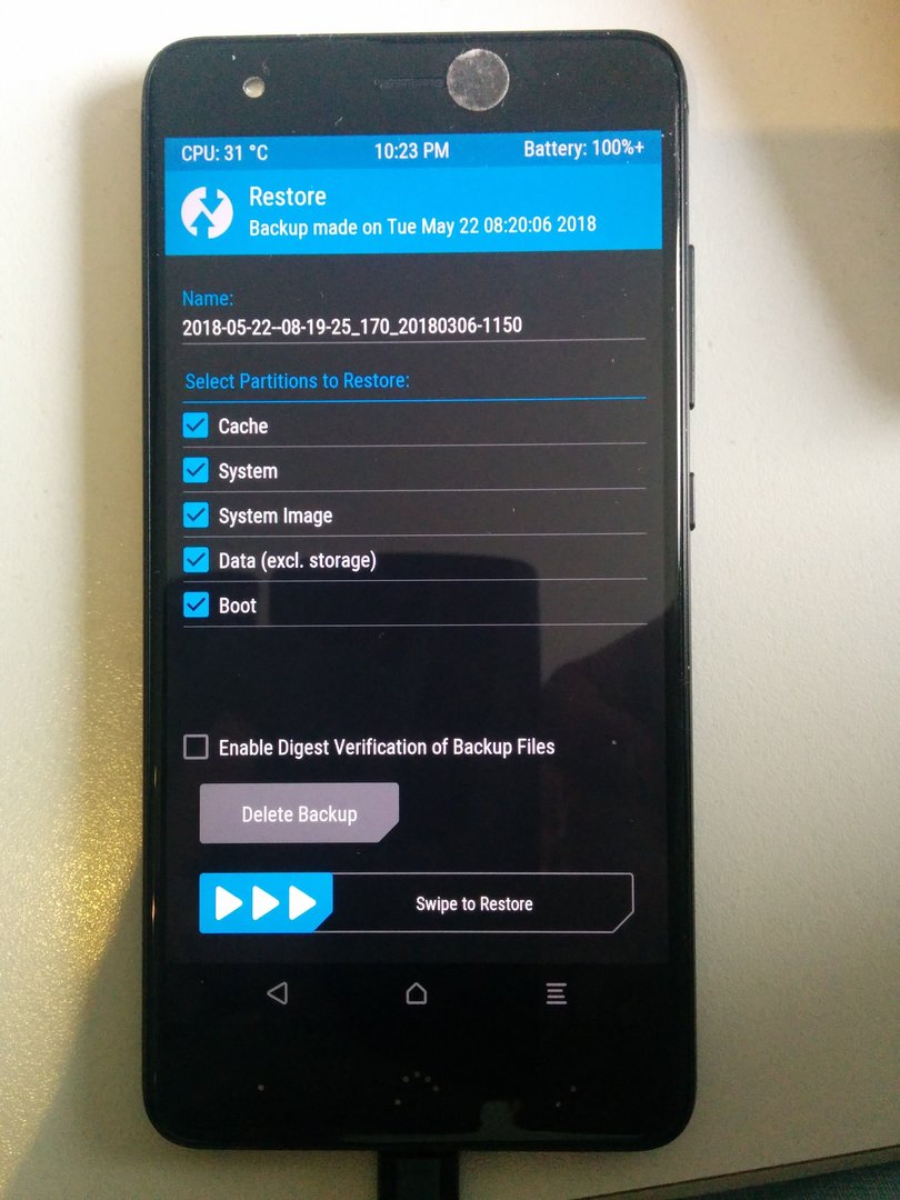

Hier ist meine Voreinstellung zu sehen. Übrigens ist es der erste "Hänger". Ich verwende Android 7.
Hat jemand eine Idee?
Installiert habe ich twrp-3.2.1-0-bardock_pro.img und Magisk-v16.0.zip. Ergibt sich daraus, welche Version ich verwende?
[doublepost=1527173470,1527173195][/doublepost]Hallo Nik! Ja, es macht von selbst einen Neustart und landet wieder in der Team Win Recovery Project Oberfläche
[doublepost=1527173972][/doublepost]Wann die Meldung "failed to mount system" genau kommt, kann ich leider nicht sagen, weil ich dier Meldungen erst beim Start des Restore sehe.

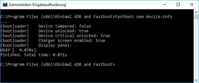

Der Bootloader ist entsperrt. OK

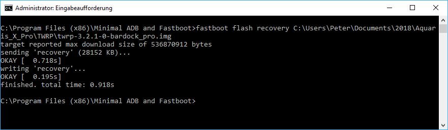

[doublepost=1527175857,1527175788][/doublepost]Das Custom Recovery lässt sich auch einspielen:

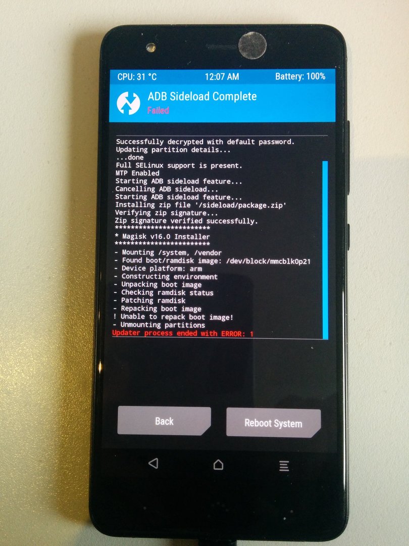

[doublepost=1527176768][/doublepost]Leider gibt es eine Fehlermeldung beim Flash von Magisk
Hast Du eine Idee, was den Fehler "Unable to repack boot image!" hervorrufen kann, Nik? Ich habe gegeoogelt, aber Information zu Error 1 finde ich leider nicht

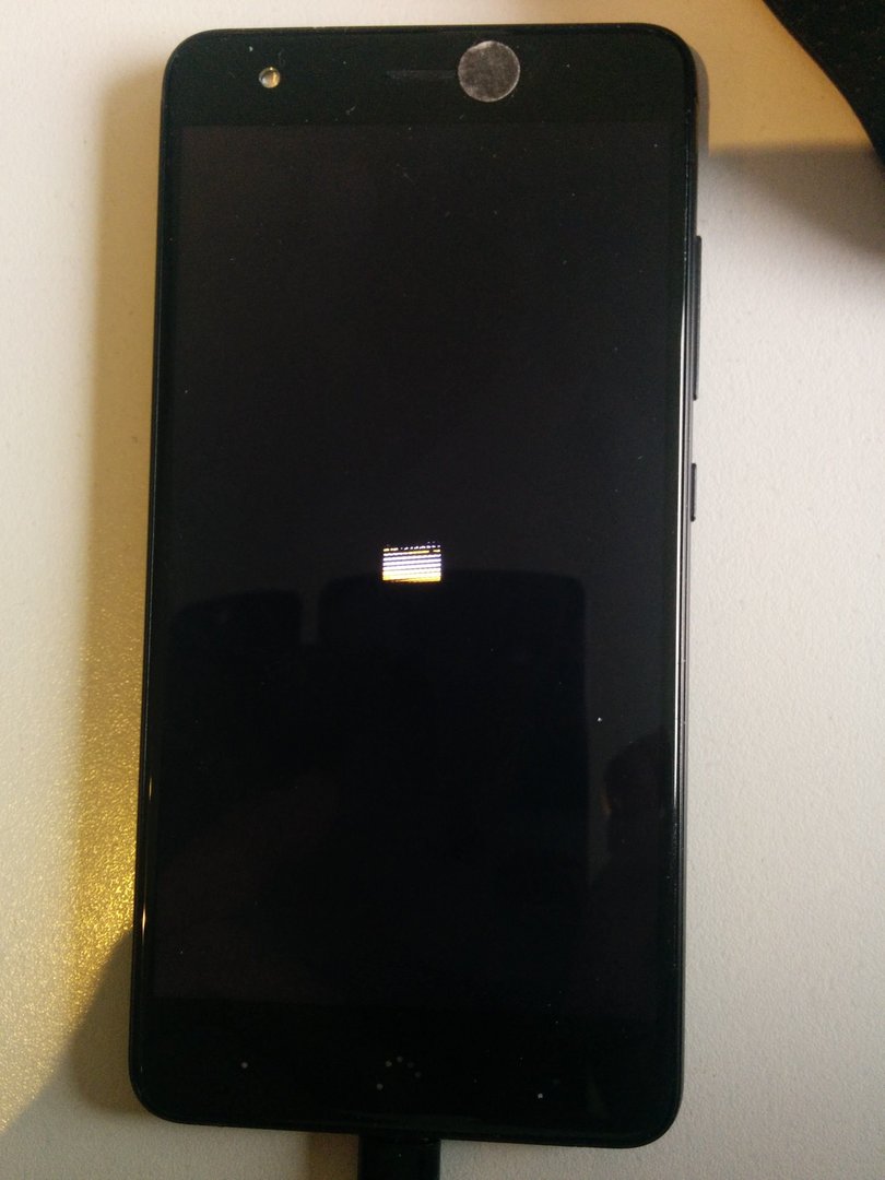

Was hingegen tragisch ist: Mein Smartphone bootet nur mehr in dieses Bild:
Langsam wird mir Windows gegenüber Android richtig sympathisch :blushing:
