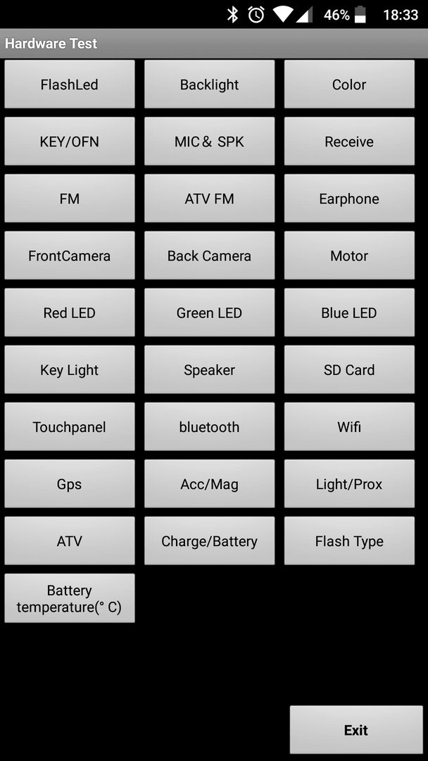

Im Aquaris befindet sich auch ein Hardwaretest. Mit dem Apex Launcher kommt man folgendermaßen dahin:
Verknüpfung hinzufügen > Aktivitäten > Assemble Test > Hardwaretest.
(Ohne Gewähr)
Reaktionen: sweetNougat und Raz3r
Funktioniert im Nova ähnlich
Widget hinzuzufügen>Nova Launcher Aktivitäten Verknüpfung>Assemble Test>Hardware Test
Reaktionen: onlyfor.foren, wolder, sweetNougat und 2 andere
