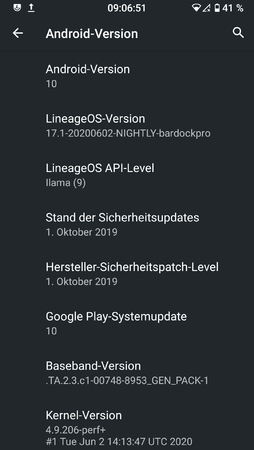

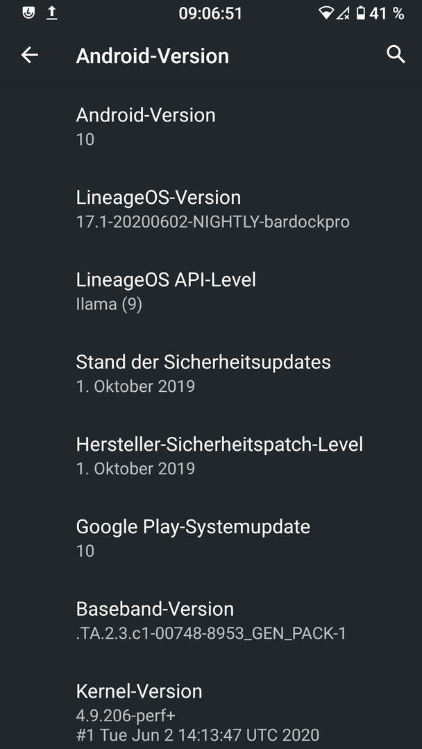

@onlyfor.foren
bei mir tauchen in der build.prop zwei Security_patch daten auf:
1. ro.build.version.security_patch=2020-05-05 und
2. ro.lineage.build.vendor_security_patch=2019-10-01
Seltsamerweise sehen die Informationen unter Einstellungen denen von Farron sehr ähnlich, also in beiden Zeilen 1.Oktober 2019.🤔

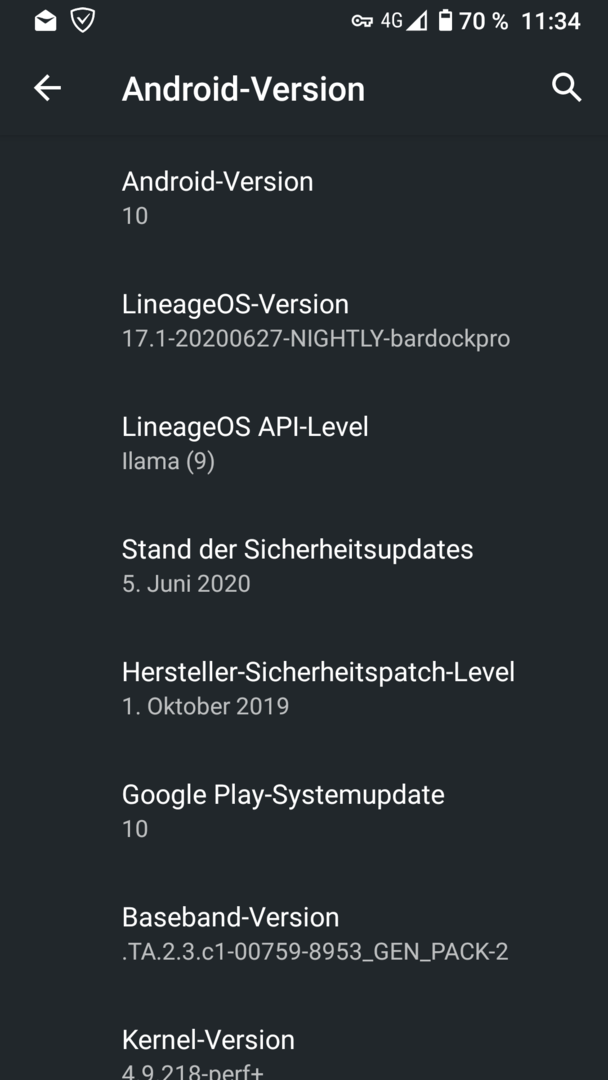

Stand der Sicherheitsupdates 5. Juni 2020 <- kommt durch LineageOS
Hersteller-Sicherheitspatch-Level 1. Oktober 2019

@onlyfor.foren
Was ich hervorheben wollte ist, dass in den Einstellungen der Stand des Sicherheitspatchlevels anders angezeigt wird, als er wirklich, bei mir 1.Oktober 2019 anstelle von 2020-05-05 in der build.prop. Hersteller-Sicherheitspatch-Level ist an beiden Stellen der 1. Oktober 2019.
