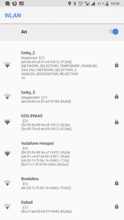

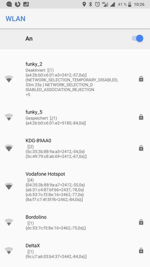

  • Seriennummer des Geräts: BL0000xx
  • Mobilfunkprovider: o2
  • Problem bei aktivierter WLAN Verbindung vorhanden? Ja
  • Problem bei aktivierten Mobilfunkdaten vorhanden? Ja
  • Zusatzinformationen: Mobilfunkdaten aus/an behebt das Problem.
  • Der Screenshot zeigt das WLAN nach Verbindungsabbruch.
Bearbeitet von: nik - Grund: Screenshot angepasst, bitte nicht in voller Größe einbinden
