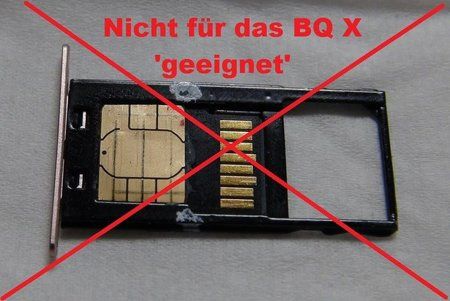

Davon ist beim Aquaris X, & Aquaris X Plus auch abzuraten, weil der SIM / SD Schacht äußerst eng gebaut ist.
Die oben liegenden SIM Kontakte können beschädigt werden, oder der Kartenhalter lässt sich nur mit äußerster Vorsicht und Kraftanstrengung wieder herausziehen..
Wieso ich das behaupte eigene Erfahrung, im Bild ist der Gescheiterte Versuch zu sehen, Klebereste waren Natürlich vollständig entfernt, schlussendlich kann ich nur davor warnen dieses zu versuchen. (Bin Feinmotoriker und bei bedarf auch Grobmotoriker')
