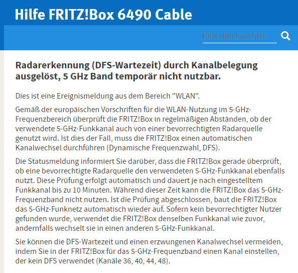

Möchte mich mit dem folgenden Post zu dem WLan-Problem äußern - vor allem bezogen auf die Fritz!Boxen.
Ich habe selbst eine Fritz!Box 6490 Cable im unitymedia Netz mit der Fritz!OS 6.50.
Es gibt sicher eine neuere Firmware - diese kann ich aber nicht selbst einspielen, da das von unitymedia unterbunden wird (die Box gehört nicht mir und hat was mit der Telefonie zu tun).
Habe die Frequenzen 2,4 und 5 GHz mit verschiedenen SSID´s am Laufen.
Mein Aquaris X ist nur am 5 GHz WLan angemeldet, d.h. es kann sich am 2,4 GHz WLan gar nicht anmelden - daher ist auch kein Wechsel zwischen den Frequenzen möglich. Voraussetzung ist natürlich ausreichender Empfang des 5 GHz WLan.
Das 5 GHz WLan hat weniger Reichweite wie das 2,4 GHz ist dafür aber schneller.
Das Gerät funktioniert nun ohne Probleme, nachdem ich diesen Workaround nachvollzogen habe:
Das 5 GHz läuft jetzt auf dem Kanal 40 (fest vergeben) daher bleibt auch diese Meldung aus, die vorher alle 2 Tage im Log (System - Ereignisse) zu sehen war.
Die Vermutung liegt daher (sehr) nahe, dass alle Router diese Überprüfung machen müssen da EU Vorschrift.
Weiter sollte man darauf achten, dass die Router, sei es Fritz!Box oder was auch immer, Firmwareseitig aktuell sind.
eventuell hilft das dem ein oder anderen weiter

Das verwirrt mich gerade etwas, ab Kanal 52 muss DFS genutzt werden, AVM setzt dies so um, dass das WLAN komplett abgeschaltet wird, jedoch sollte es auch reichen, in einen anderen Kanal umzustellen, es heißt ja auch Dynamic Frequency Selection. Und bei 802.11ac nutzt du standardmäßig 4 Kanäle, als z.B. 40,44,48 und 52. Damit sollte die einzig mögliche DFS-freie Einstellung Kanal 36 sein. Alles etwas voodoo, mein Problem mit Netflix konnte das alles allerdings nicht beheben. :-(
