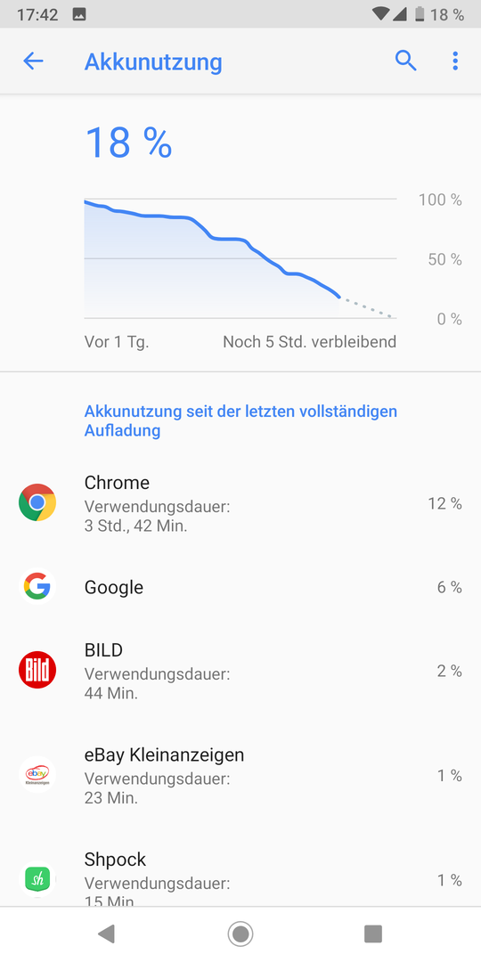

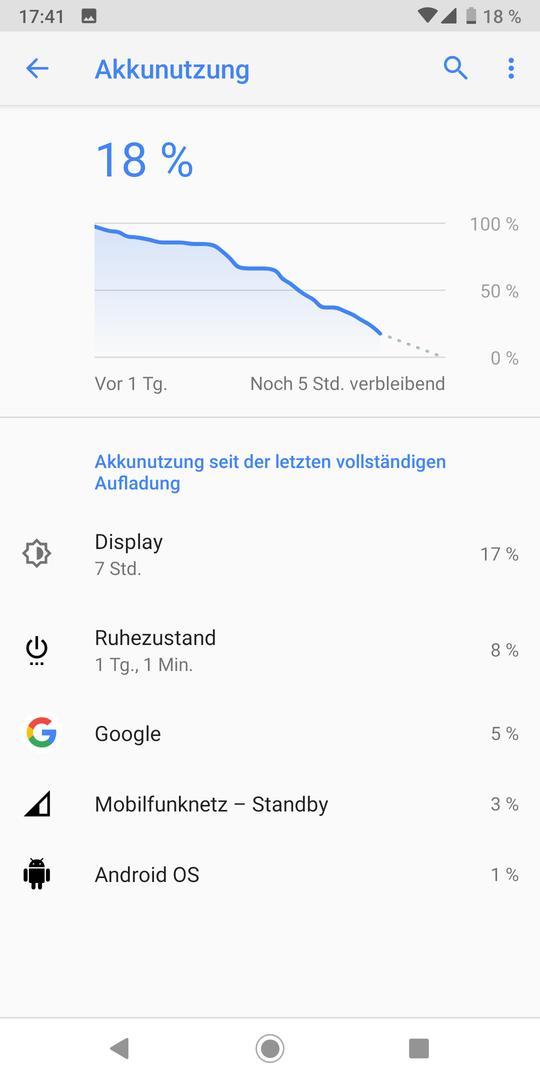

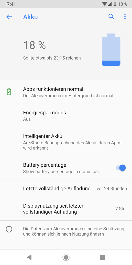

Hier sind die Screenshots zu meinem heutigen Akkuverbrauch. Screenshot_20200416-174218.pngScreenshot_20200416-174157.pngScreenshot_20200416-174133.png

Krasse Leistung. Respekt 😲👍
