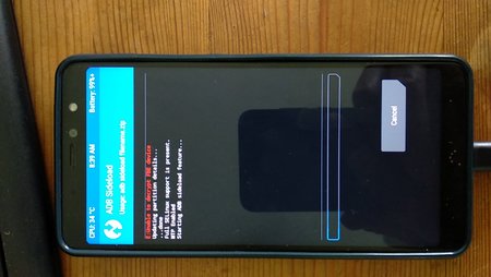

Danach bootet TWRP aber ich habe keinen Schieberegler um zu bestätigen sondern TWRP fordert ein Passwort welches ich mit cancel abbreche.
Sobald ich format oder wipe oder sonstiges eingebe hab ich folgendes : siehe Bild

bootet ins TWRP uund fragt dann wieder nach passwort
sobald adb-sideload kommt Fehlermeldung in Rot E:Unable to decrypt FBE Device

Kurz ein paar Anmerkungen:
"fastboot flash recovery <twrp.img>" kann nicht funktionieren, da A/B-Geräte keine Recoverypartition haben, die geflasht werden könnte. TWRP kann nur gebootet werden, solange das ramdisk.img nicht im boot.img mit eingebunden wird.
Das Problem mit /data könnte daher kommen, dass TWRP laut Screenshot versucht, diese Partition mit mkfs.f2fs (flash-friendly file system, F2FS – Wikipedia) zu formatieren. Allerdings soll /data laut fstab des Systems (s. Anhang, Quelle: Support - Aquaris X2 Pro) mit ext4 formatiert sein.
TWRP wiederum wird mit einer ext4-Formatierung nicht zurecht kommen. Also fällt TWRP komplett weg. Die Sicherungen der einzelnen Partitionen außer /data kannst du auch manuell in einer Terminalapp mit dem "dd"-Befehl machen. TWRP macht es genauso.
LineageOS sowie evtl. Magisk, lässt sich auch problemlos ohne TWRP installieren.
Die LineageOS.zip beinhaltet die kompletten Images, nur leider als payload.bin gepackt. Diese muss zunächst entpackt werden (Tools findet man über Google).
Danach erhält man die Images, die sich ganz einfach über Fastboot mit den entsprechenden Befehlen flashen lassen. Ich werde gleich einen Link posten, damit du sie dir runterladen kannst. ;-)
