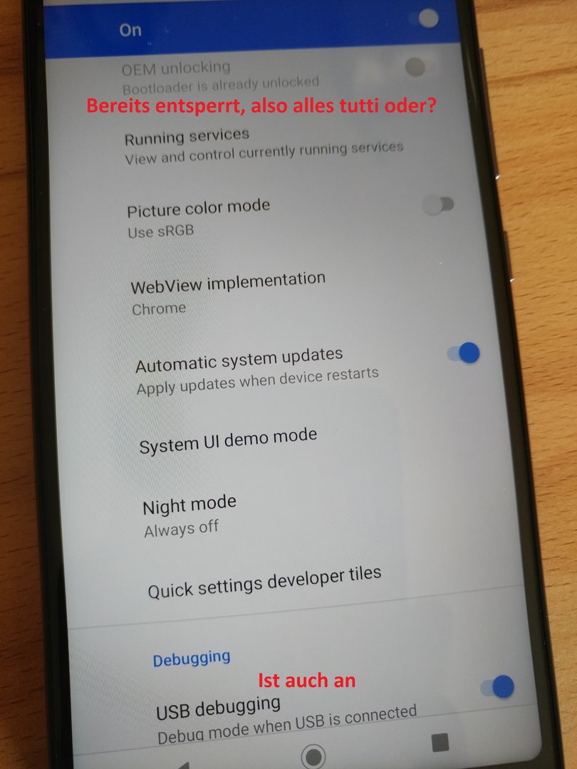

Schritt 1.5 USB Debugging aktivieren und OEM Sperre deaktivieren in den Entwickleroptionen
✓ Der OEM button war bei mir ausgegraut, ich konnte das erst nicht deaktivieren (OEM Button grayed out)
Nachdem ich irgendwann auf das hier gestoßen bin, fand ich heraus, dass ich mein Handy kurz mit dem Internet verbunden muss, damit man diesen Button doch betätigen kann. USB Debugging ließ sich problemlos aktivieren.

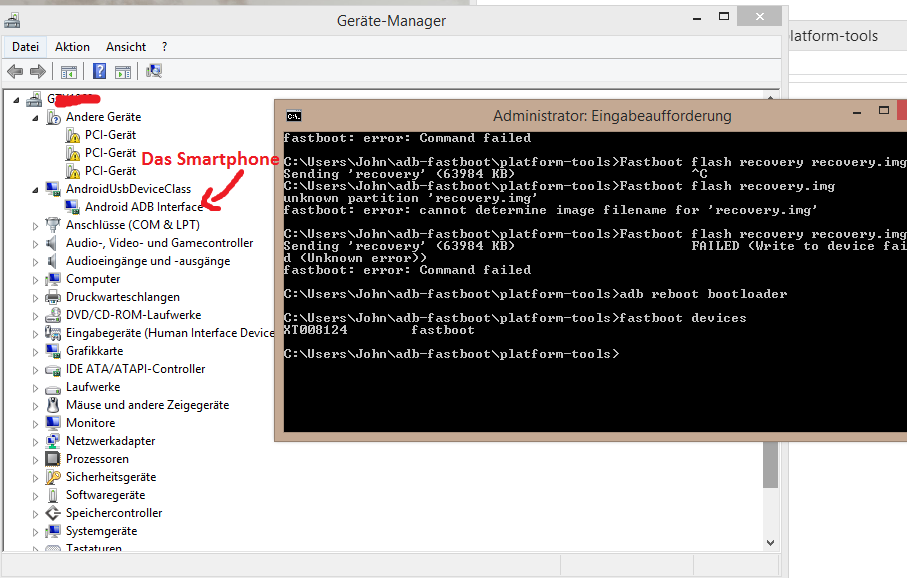

Schritt 2: "Install the universal adb driver and reboot." | Using ADB and fastboot | LineageOS Wiki
✓ NEIN. Das klappte NICHT. Ich musste stundenlang suchen, bis ich das hier gefunden habe: ADB device list is empty
Mit DIESEN Treibern konnte ich im Windows Geräte Manager das machen, was er in dem kleinen Tutorial beschrieben hat.
Erst DANN erkannte "adb devices" mein Gerät und listete es auf.

Konkret ist mein Problem, dass fastboot das twrp image nur sendet- aber nicht schreiben kann. Hierzu nun detaillierte Screenshots. Ich bitte wirklich, dass jemand mir da weiterhelfen mag. Ich habe es an insgesamt vier verschiedenen Rechnern ausprobiert. Die USB driver vom Hersteller, also die .inf Treiber lassen sich nicht im device manager beim Smartphone installieren, lediglich die universal usb driver und die google usb adb driver. Aber ich meine.... solange er das Gerät im Bootloader Modus aufgelistet bekommt in der Konsole, passt doch eigentlich alles... er erkennt das Gerät ja. Ich habe es schon mit fast allen Treibern zwischendruch versucht. Er will einfach nicht schreiben bzw. manchmal meldet er auch, dass keine Partition vorliegen würde oder so...
Sollte ja alles stimmen, oder?
Egaaaal von welchem Rechner, egal in welcher Form ich versuche TWRP auf die... recovery Parition....? zu schreiben- es geht nicht. Ich weiß nicht wieso und ich verzweifle gerade echt :/ Ich habe nahezu alles USB Ports an allen Rechner abgeklappert, es scheint was anderes zu sein. Kabel auch schon mal ein anderes genommen. Das gefällt mir irgendwie nicht, weil das so in keinen anderen Tutorials zu sehen ist.

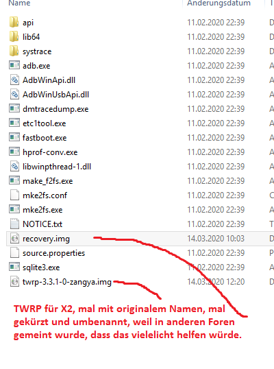

2. Ich nahm also mein nächstbestes Notebook, verband das Telefon, war im fastboot modus und ich meine als ich dann
fastboot boot [twrpdatei.img]
(Ich weiß nicht, welches Wissen hier der Leser jetzt hat, aber die twrp Datei, die ich für das X2 hier in dem Post unter dem Punkt TWRP gefunden habe, diese muss in dem adb-fastboot Ordner liegen, dort wo die adb.exe auch ist. Wenn man dort rechtsklickt in dem Ordner an eine leere Stelle, während man shift gedrückt hält, kommt bei Windows die Option "Terminalkonsole in diesem Ordner" oder so öffnen.
Dann ist man passenderweise in dem Ordner und dann klappt so ein Befehl auch wie oben, weil man mit der Konsole schon in dem Pfad ist, wo das image liegt. So muss man nicht einen Pfad angeboten, wo die image Datei liegt.)
eintippte, kamen zum ersten Mal zwei "Okay" Meldungen.

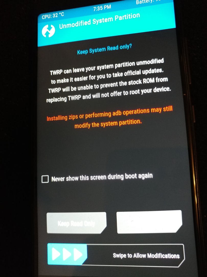

Ich hatte es geschafft, das Smartphone startete nun mit der TWRP Oberfläche!
3.
Antwort: Ich habe nach rechts gewischt :)

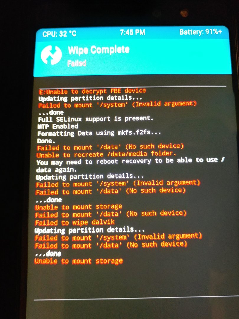

4. Nun tat ich all das, was laut offizieller Anleitung auch getan werden sollte:
  • Now tap Wipe.
  • Now tap Format Data and continue with the formatting process. This will remove encryption and delete all files stored in the internal storage.
  • Return to the previous menu and tap Advanced Wipe, then select the Cache and System partitions and then Swipe to Wipe.
Resultat: Es gab sehr viele Fehler Meldungen, dass irgendwie nicht auf Datenpfade zugegriffen werden konnte, "mounting", davon war oft die Rede ...

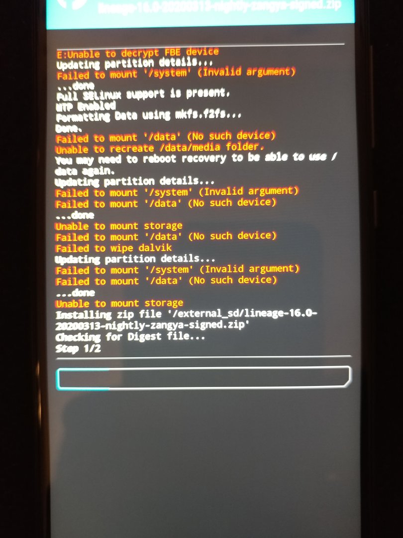

5. Nachdem der Kram gelöscht war, macht ich mich daran, Lineage OS 16 und SuperSU (das Addon) [su (arm64)] zu installieren.
Hierbei war wieder der nächste Fehler in der offiziellen Anleitung: Ich konnte den Kram nicht von der CMD aus flashen...
Also schob ich die LOS 16 und die SuperSU Addon .zip auf eine leere microSD Karte. Diese steckte ich in das Gerät und ging auf "install".
Ich wählte nur die LOS .zip erstmal aus und hakte auch nichts von den zwei Optionen an "Optional to select: Zip signature verification" and "reboot after installation is complete" .
Es kamen auch hier eine Menge an Fehlermeldungen auf ....
