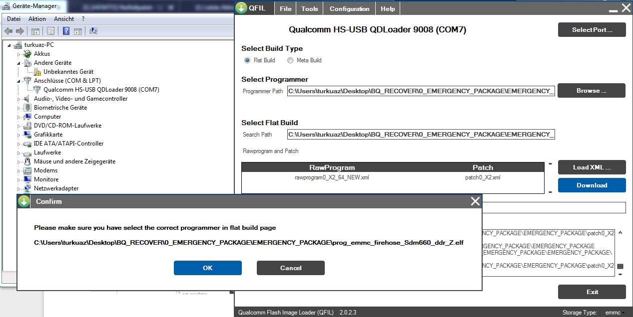

Hallo RawMain,
vielen Dank für das Zusammenstellen und Teilen der Anleitung. Leider hat es bei mir nicht funktioniert. Ich weiß nicht was ich falsch mache. Ich habe die Anleitung genau befolgt aber bei dem Schritt mit dem "Partition Manager" kommt jedesmal eine Fehlermeldung. Ich habe es mit allen vier elf Dateien ausprobiert :(
Das verwendete Gerät ist ein BQ Aquaris X2 64GB.
Jedes Mal, wenn Sie die "Elf" -Datei ändern, empfehle ich, das Telefon vom Stromnetz zu trennen, 10 Sekunden zu warten und es wieder in den EDL-Modus zu stecken.
Dies vermeidet Fehler im Zusammenhang mit falschem Laden von Feuerlöschschläuchen.
Wenn Sie die gleiche Sahara-Fehlermeldung mit allen 4 ELF -Dateien erhalten, bedeutet dies außerdem, dass der HL-USB-Treiber mit 9008-Port nicht funktioniert. = Sie müssen den Computer neu starten, um sicherzustellen, dass er wieder richtig geladen wird .

Können Sie außerdem weitere Details zu den Fehlermeldungen mit den 4 Elf-Dateien angeben? = Ihr Screenshot zeigt nur die Bestätigungsanforderung für die ELF-Auswahl.
Wenn ich, wie in der Anleitung, die Elf-Datei geladen, die richtige XML Datei und Patch-Datei ausgewählt habe, als "Device Type" emmc ausgewählt habe, das Gerät von QFIL erkannt wird und zum Überprüfen, über den Menübandeintrag "Tools" den "Partition manager" auswähle, kommt jedesmal die Bestätigungsanforderung.
Eine solche Bestätigungsanforderung ist keine Fehlermeldung. QFIL bittet Sie immer, Ihre elf zu bestätigen, bevor Sie mit dem Lesen der Partitionstabelle fortfahren 😉 .
Daher haben Sie, wie auch in den Anweisungen beschrieben, die richtige Elf-Datei für Ihr aktuelles Gerät + Ihre Firmware-Situation ausgewählt, wenn QFIL die Partitionstabelle laden kann.
Andernfalls ändern Sie es.
