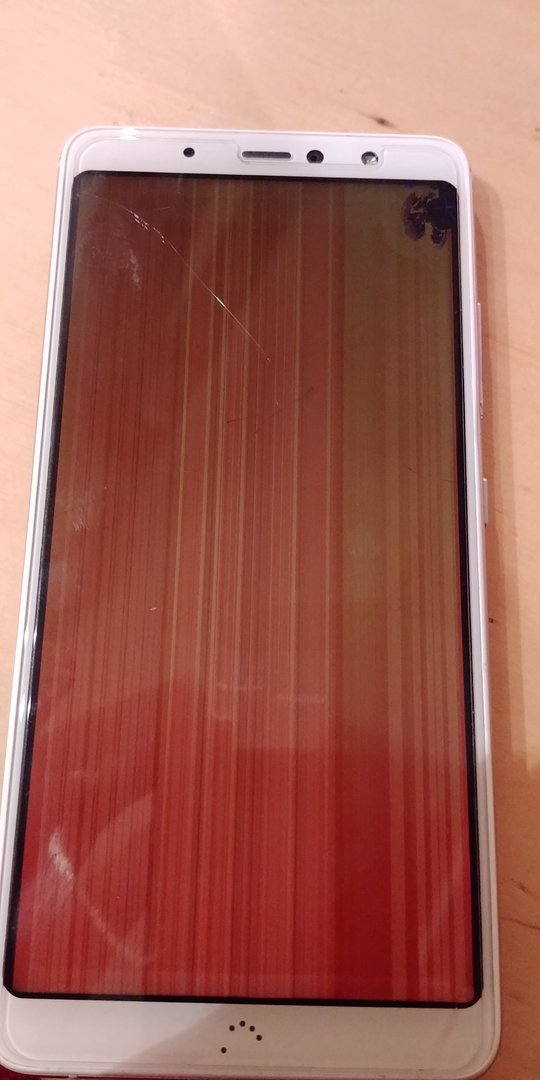

Hab es jetzt mal komplett zerlegt und wieder zusammengebaut. Scheint geklappt zu haben. Das Handy startet aber ich sehe leider wieder nix da Display kaputt.
Kann man eigentlich sicher sein, dass das Touch Display kaputt ist? Oder könnten es auch Kabel sein die defekt sind oder Ähnliches?
Nicht dass ich das Teil nun austausche und vor dem gleichen Problem stehe.
Ja
Das sieht man im ersten Bild, der schwarze Fleck oben rechts im LCD
Ja, auch.
Das Fehlerbild ist typisch für beide Fehler.
a) der LCD ist rechts oben gebrochen
b) die streifen resultieren aus Kontaktfehler vom Flexcable.

Aktuell sieht das Display nun so aus.
Oben rechts ist das Display übrigens nicht gebrochen. Es sieht nur so aus. Also d.h. es ist nicht mechanisch defekt.
Tut mir leid...das ist innen gebrochen, die LCD Flüssigkeit hat sich ausgebreitet.
An dieser Stelle tritt Flüssigkeit aus, und sicher ist auch, das dort oben das Flexkabel angelötet ist, das ist Kontaktlos.
Sorry.
Ok, dann bin ich beruhigt. Dann wird es mit neuem Gehäuse wahrscheinlich funktionieren. Ich muss nur aufpassen, dass mir das nicht wieder passiert. Ich hab zwar aufgepasst und eigentlich nichts besonderes gemacht aber anscheinend ist es dabei doch gebrochen.
