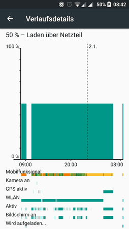

seit gestern habe ich folgendes Problem und bis jetzt noch keine Lösung gefunden.
Die Akkuanzeige zeigt dauerhaft 50%. Damit ist meines Erachtens die Benutzung stark eingeschränkt, da ich weder weiss wann das Telefon leer sein wird bzw. wann ich Stecker des Ladekabels ziehen kann.
Hat hier vielleicht jemand eine Idee?

Wenn das Telefon azsgeschaltet ist starte t die erste Statusanteig bei 0. Wenn ich mittels Power erneut den Status prüfe zeigt das Telefon 50% an.

Ich habe ein Wipe durchgeführt. Leider nach wie vor ausschließlich 50% Anzeige.
