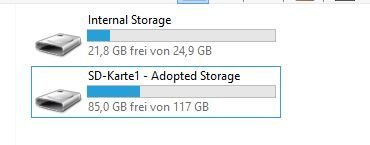

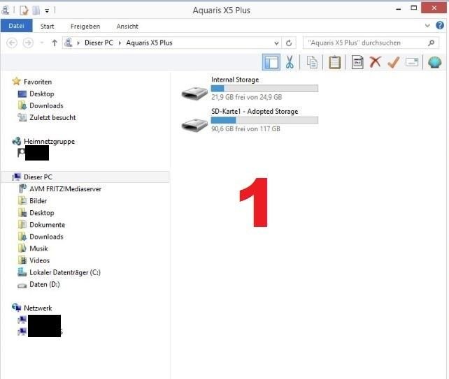

Hallo ich kann nicht auf den Internen 32GB Speicher via PC Zugreifen, wenn das Phone am PC Angeschlossen und dann eingeschaltet wird ist nur für ein paar Sekunden, der Interne Speicher auf den Arbeitsplatz (Explorer)
siehe Bild 1. zu sehen.

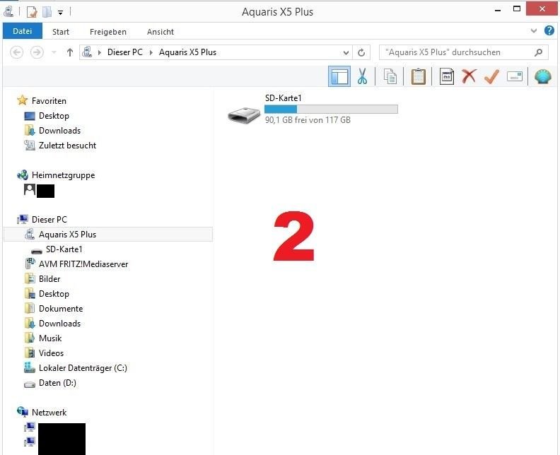

Wenn es Voll Hochgefahren ist dann kann ich nur auf die Eingebundene SD Karte 1
siehe Bild 2. zugreifen.

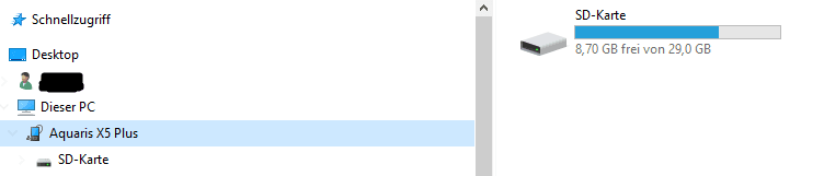

Was mich auch verwundert ist, dass im MPE die ursprüngliche Speicherkarte separat als interner Speicher angezeigt wird, also zusätzlich zu dem Systemspeicher. Die neue Karte erscheint nicht separat, sondern es gibt nur einen Systemspeicher.
Liegt das vielleicht an der Größe? Oder habe ich sonst etwas übersehen? Und wie kann ich die Karte jetzt wieder mit Daten, evt. sogar den alten (Fotos, MP3, etc.) wieder füllen.

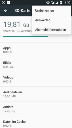

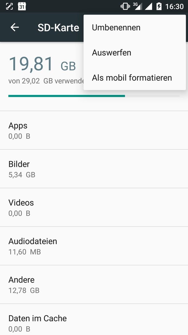

Und ich kann die Karte mobil formatieren und Apps darauf verschieben,deshalb gehe ich davon aus, dass sie damals als interner Speicher formatiert wurde.
Und die neue SD will ich auch wieder so einbinden und nicht als externes Medium, weil ich dann keine Apps darauf verschieben kann.

Wenn Du die Karte als "mobil" formatieren kannst, dann ist sie als "extern" im System eingebunden. Mobil bedeutet... kann ausgeworfen und entfernt werden. Über MPE kommst auf interne Speichermedien nicht ran. Die würden auch nicht als SD-Karte bei Windows angezeigt werden.
Hatte Deine alte SD-Karte ebenfalls 32GB...... also die gleiche Größe wie der interne Speicher mit 32GB?
Kann es sein, daß Dich die Errinnerung da trügt und Du beide Karten nicht unterscheiden konntest?

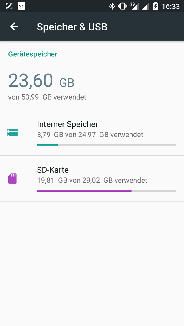

Wäre die SD-Karte mit 32GB als interne Erweiterung formatiert, wäre Dein interner Speicher insgesamt 64GB und so würde es auf dem X5 Plus dann auch im Explorer angezeigt werden. Eine einzige große Partition mit 64GB und eben nicht 32GB + 32GB!
Formatiere sie als intern (Erweiterung der internen Partition ) und dann zeige uns, wie man über Windows und USB-Verbindung auf alle Ordner darauf zugreifen kann. Auch wir kennen nicht alle Möglichkeiten und lernen gern dazu.
